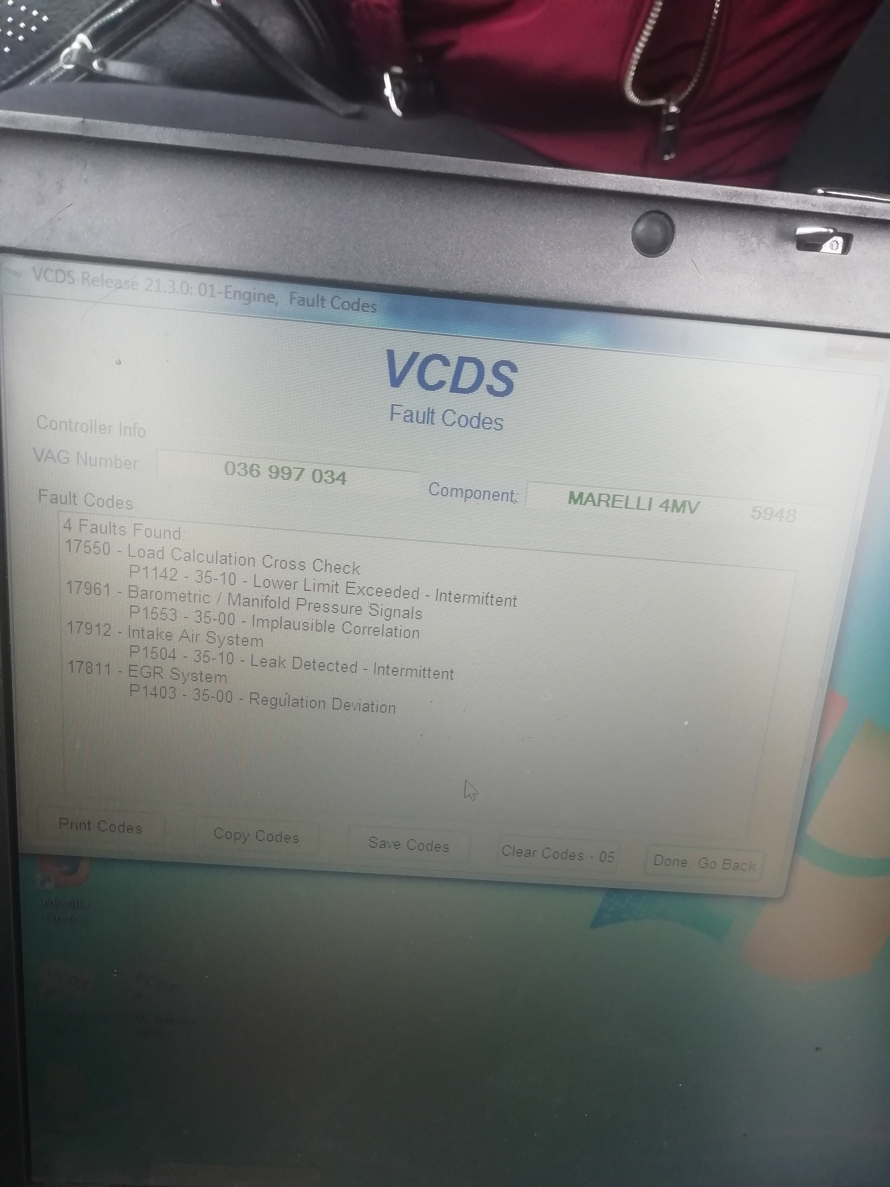

Здравейте. Дълго време стана се борим със следния проблем. Колата забива, губи мощност, като педала на газта е до край, но повече от 20 км/ч не вдига колата. Гасиш след това палиш колата и се оправя и така до следващият път. Постоянни чек е свързан с мап сензора, който е сменен вече, но без промяна. След, като влезе в авариен режим колата записва грешките от прикачената снимка. Моля, някой, ако е имал подобен проблем и го е решил да сподели :love.vwclub .

Проблем с налягането имаш колега. Напълно е възможно да е някой датчик (не MAP) Но ако имаш възможност, просто посети някой от клубните сервизи и вярвам, че ще ти оправят проблема, вместо да ходиш по произволни майстори и само да гадаете.

В Бургас да препоръчате някой такъв сервиз? Тук се съмняват за егр. Сега ще проверяват него

VAG Service ООД намери ли ги и пробва ли ги все пак ?
За жалост за София има доста избор, но в Бургас, някой колега трябва конкретно да се включи.
Възможно е да трябва да се изчисти EGR клапана. Възможно е да ти предложат да се затапи. Дано се оправи проблема и успех за сега.

Развитието по темата е ,че уж се преборихме с авариния режим ( сменен клапан картерни газове и Мап) и намериха от две места да взима въздух,нооо сега като загрее колата и когато задържиш педала на газта на определено положение да поддържаш една скорост и се усеща едно придърпване. Като дадеш газ се оправя

Придърпването е само до 2000 оборота,при по-високи няма проблем. Чистиха дросела,без да го свалят. Дали има нужда от адаптация пак в такъв случай и не е свързано с това ?
