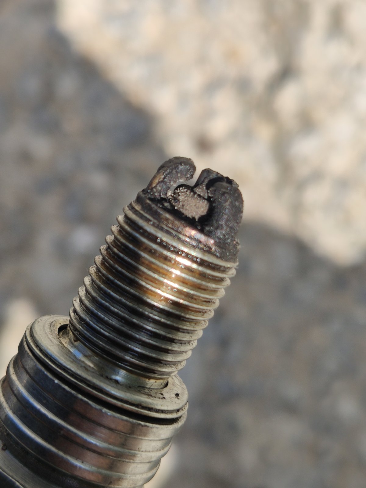

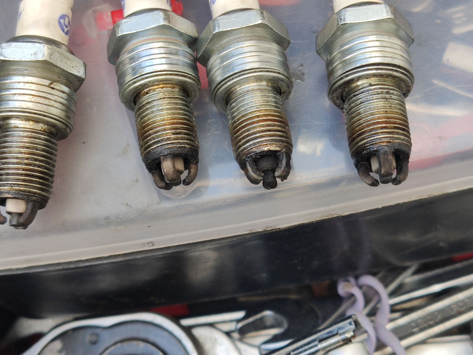

Привет,
Имам питане относно Polo 6N1 1997 1.4 60HP
Когато я купих, смених кабели, свещи, капачка и палец, защото започна да работи неравномерно. Оказа се единият кабел за свещи.
Колата работеше нормално оттогава. Последно време, когато времето се стопли по-сериозно забелязах, че колата когато загрее губи мощност в ниските обороти. За свещи бях сложил 3 полюсни Brisk.
Взех свещи Denso - 1 полюсни, демонтирах Brisk-а и сложих Denso-то. Това, което видях обаче беше масло около дросел клапата, в улея между буксата и дросела имаше масло. При вадене на 1 от свещите установих сериозен нагар, което е било причина за губенето на мощност. Освен това и разхода на гориво в последните 2-3 седмици беше се вдигнал. Колата се кара предимно градско и на къси разстояния, макар да има пътувания на дълги разстояния. Няма съществен разход на масло, може би не повече от 300мл на 2-3К километра.
Свещите са що-горе ОК, освен на 1 от цилиндрите. По-долу прикачвам снимки. При отваряне на капачката няма съществено духане от двигателя.
От какво може да се дължи омасляването около дросел клапата и нагара по свещите? Докато нагарът може да е от гумички на клапани, нямам обяснение за маслото около дросела. Колата не пуши на масло от ауспуха.

да не би да тече антифриз вероятно гарнитура на глава не изключвам и вариант компресия клапани или сегменти хубаво е да я провериш

tdi fen написа:да не би да тече антифриз
Не е антифриз. Масло е. Антифриз не бара въобще. Масло доливам, но като цяло малко и най-вече след дълги пътувания извънградско на по-високи обороти. Не знам маслото около дросела откъде идва. Да не би да е нещо с картетната вентилация? Сниманите свещи са на около 8К километра.

инжектопляктор написа:[Да не би да е нещо с картетната вентилация?
Почисти я . АЕХ ли е ?

kris11 написа:АЕХ ли е ?
Да. AEX е. Някакви особености ли имат?

провери компресият от нея може да е и картерното омасляване да се дължи на сегментите или износени или запечени от нагар
