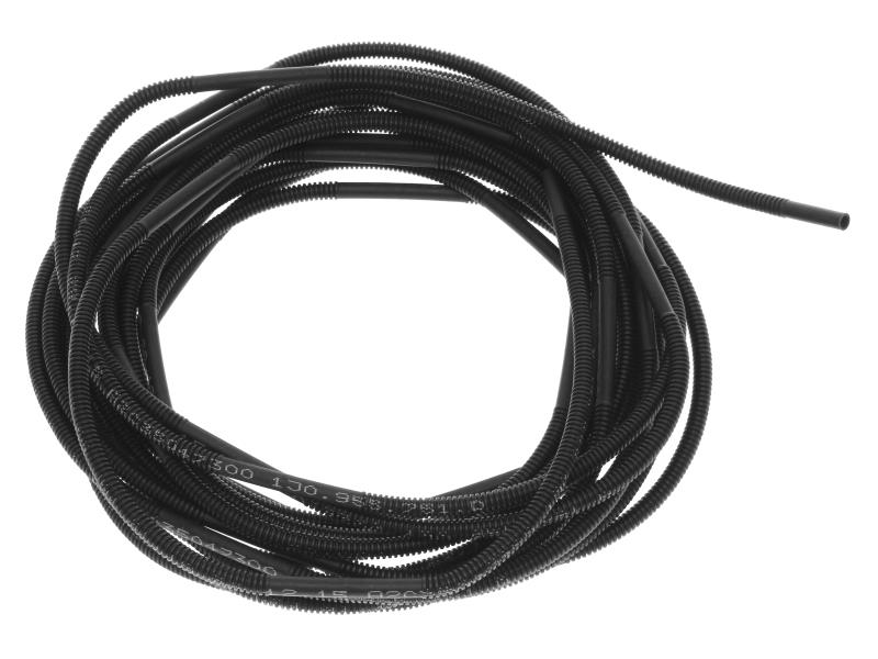

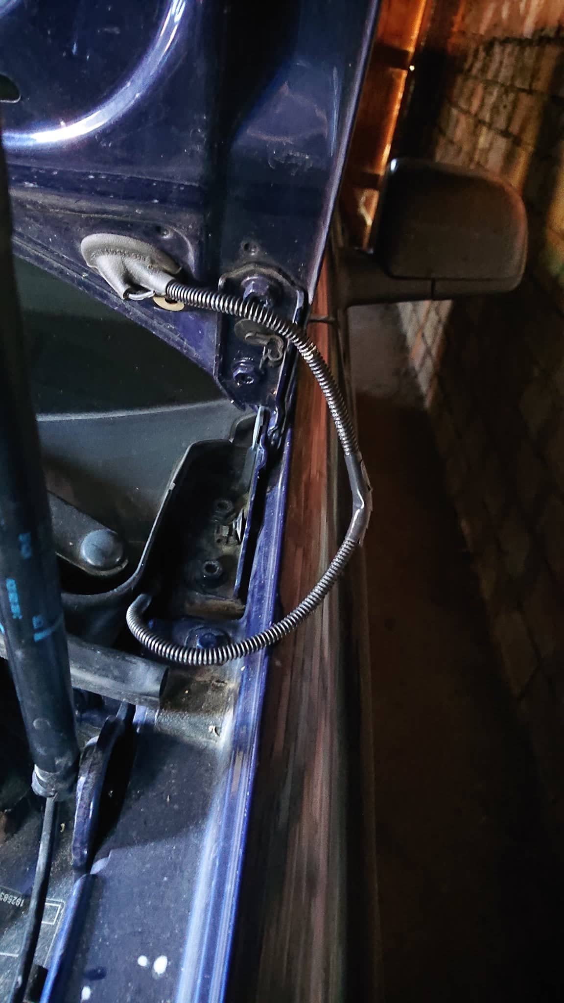

Може ли някой да ми прати линк към тази част за течност за чистачките? Става въпрос за връзката между предния капак на колата оребрения маркуч, който се скъса и трябва да се смени! Ще приложа и снимка за да е по ясно за какво иде реч!

1J0 955 751 D - това е номерът.
Продава се само като оригинална част и е за цялата система за чистачките.

Секекама - потърси си силиконови маркучи прозрачни и дебелостенни. Продават ги на метър. Или срежи пречупеното и набий медна /месингова тръбичка на мястото където е пречупено и 2 скоби.

при мен се скъса точно там преди година и уж временно сложих едно парче термошлаух (около 5-6 см )и го нагрях със запалка, както се прави при ел. инсталациите. Вече година няма забележки. Термошлауха много добре обви гофрираната тръбичка и няма сълзене дори. И две години да изкара, пак ще го направя така, вместо да сменям маркучи.
