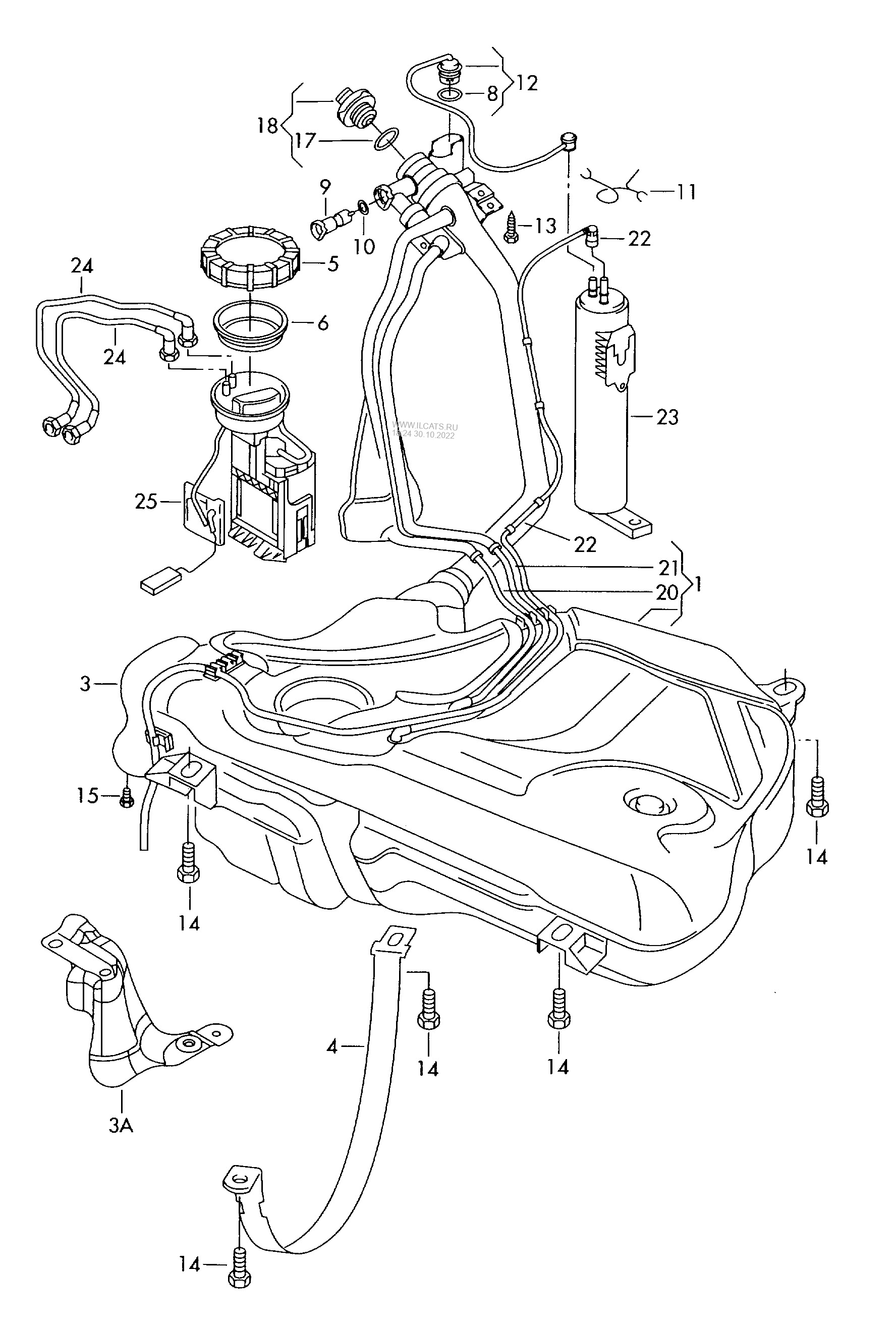

Re: Поло 1.2 12V 64к.с. Обем на резервоар
Това "палче" е за коли с централно заключване и заключва капачката на резервоара :) Тва дето са ти го казали е пълна простотия
Ето схема на резервоара
Има го палчето за обезвъздушаване и да ,като го натиснеш събира още доста литри.Потвърждавам.Не са те излъгали на бензиностанцията.
