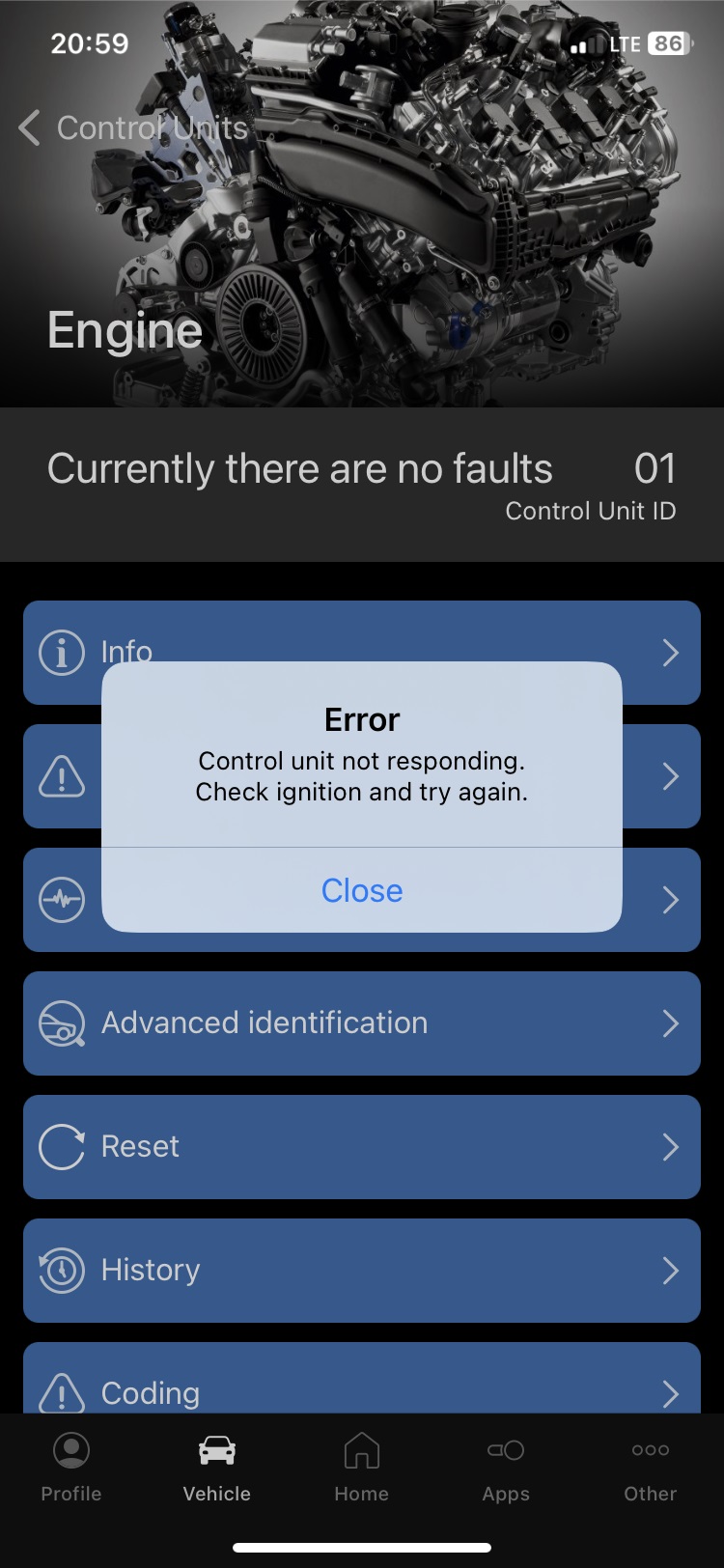

Привет, някой да има идея защо колата не иска да се свърже изцяло с устройството.
Още при свързването ме кара да й напиша VIN-а и след това модулите не са активни.

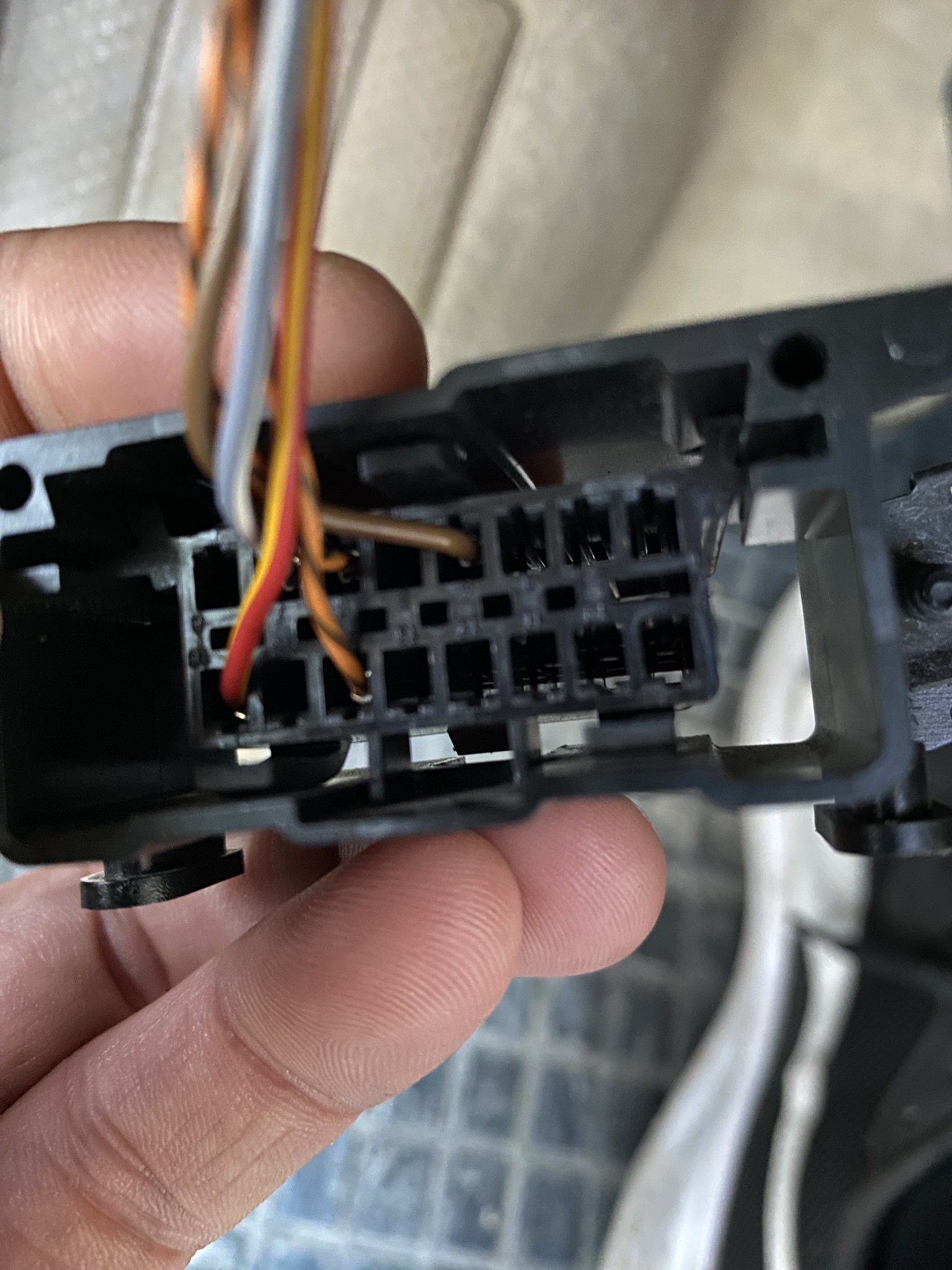

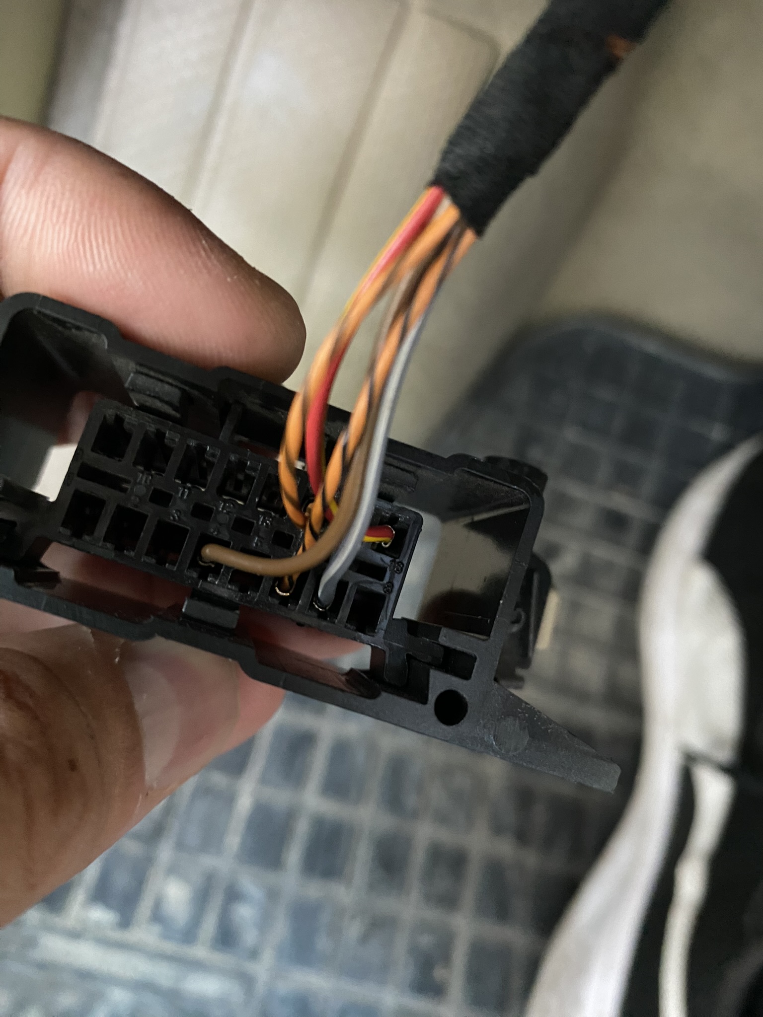

За жалост нямам VCDS под ръка от известно време. Съмнява ме да не е нещо пренаредена буксата, защото съм закачал пасат Б4 без проблеми, а тази от 2002 не иска.
Ето и снимка на кабелите ако на някой му говори нещо:

Имаш пропуски в обд буксата на колата.
