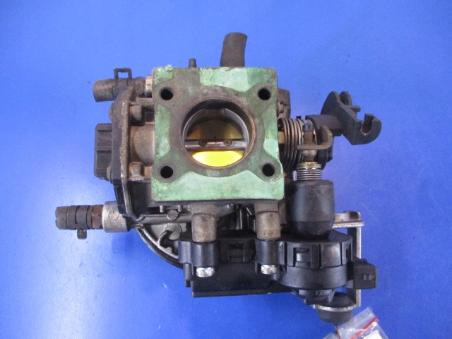

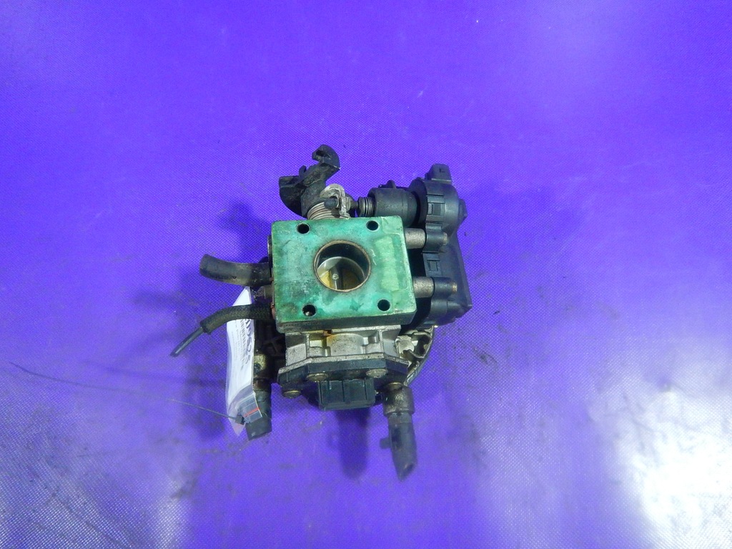

Не 10 на 8 литра стана колата, изкарва черни пушеци от ауспуха и имам 2 моноинжекции на едното дросела е малък а другото което е слаган в колата е голям ся незнам кое оригинала но пробвах и двете резултатите са пак същи.

Ето така ми са моноинжекциите
Едното е така малкия дросел

А другия с големия дросел
VW-POLO-6N-1-3-MONOWTRYSK-BOSCH-0438201521-SILNIK-KROKOWY-Producent-czesci-Volkswagen-OE.jpeg (125.56 KиБ) Видяна 5127 пъти

Re: Vw Polo 2 86c2f много висок разход на гориво
Мнениеот paagrio » Вто 25 фев 2025 9:09
Виж мембраната която регулира притока на бензин, дали пружинката е корава, ако трябва я намачкай с пръсти да омекне.
Мнениеот Dus4n1ka » Чет 27 фев 2025 17:40
paagrio написа:Виж мембраната която регулира притока на бензин, дали пружинката е корава, ако трябва я намачкай с пръсти да омекне.
заради това е бил разхода на гориво оправи се колата
