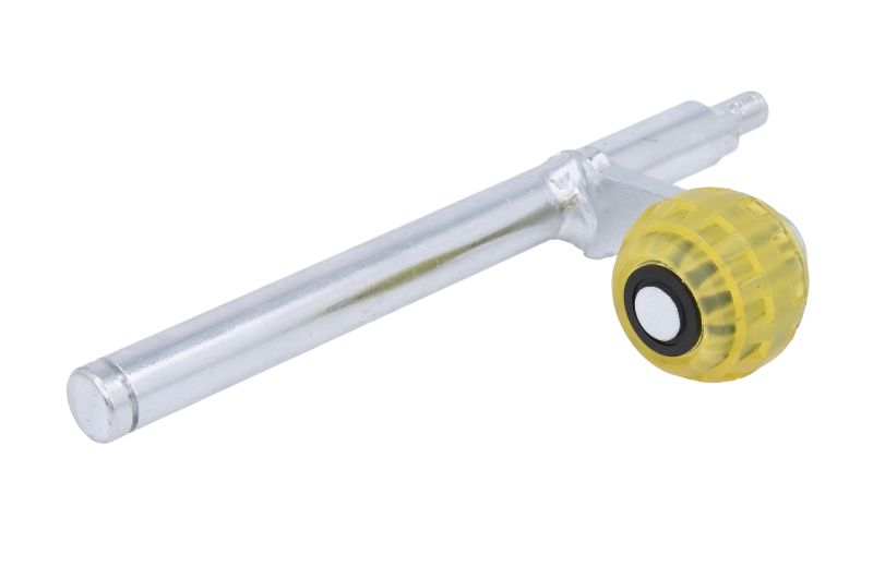

Здравейте. Изведнъж се получи едно много дразнещо звънене в скоростния лост при обороти и съпротивление. Отворих листовия механизъм не е от там , намерих проблема , пада се от към двигателния отсег от нещо като ухо и една ябълка , не знам обаче имало ли е някакъв тампон , пласмаса или нещо от сорта. Лостовия механизъм е като на голф 2 - не е с жилата , а е с правия лост през оранжевия маншон (уплътнение) 5 степенна кутия. Някой има ли идея какво е имало там , видимо е било омазано с грес , но какво е било точно не знам. Няма как да свия ухото защото там се получава едно извъртане за петата и 1вата , а няма гайки за стягане , има гайка само за махане на цялото ухо от ябълката и тая гайка е свързваща част на вътрешния лост към това ухо. Поздрави и се надявам някой да има идея какво има там , че няма да имам достъп до морга да погледна под капака на някоя каляска 5 дни още. Ако някой пита мотора е АЛМ 75 коня ако има значение. Колата е комби поло 99 от тия със шантавите части.

Направи снимка, че не става много ясно, какво има и какво е останало.

Вероятно е това, което търсиш. Има го във всички магазини за авточасти.

И аз първо това бих проверил, преди години на моя голф 3 до там бях стигнал, че тая пластмасова ролка мязаше на цилиндърче, после и на тъста на полото(6n1) открихме същото износване.
