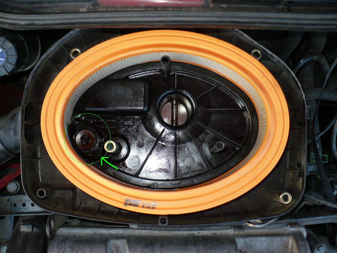

Здр колеги , кажете ми за какво е този отвор кум него отива маркуч който е зад двигателя и незнам за какво е а видимо от там изкарва много ама обилно масло даже ми олива и зацапа целия дросел отвътре и отвън. Няма чустеителна загуба на масло даже няма . дайте ми инфо за какво служи и защо ми маслеви толкова филтъра и дросела

Това е маркуча за картерните газове. От там метка масълце по ред причини. Аз миналото лято удавих филтъра с половин кило масло от същия маркуч. Масларите ми бяха нафукали около литър над необходимото количество и като изпънах колата по магистралата си плювна излишното.
Ходи на майстор да ти каже какъв ти е филма. Принципно можеш да извадиш маркуча от тавата на филтъра, но трябва добре да запушиш дупката и маркучето трябва да виси така, че да се отича излишното масло. Ако го прегънеш иили задръстиш рискуваш по-голяма беля :)

не е толкова много колега,ако можеш зачистваш го от време на време и така,нормално е капчици масло да се качват до филтъра с картерните газове :wink:

Може и да е нормално ама клапата я забърсах и тогава се сетих да я снимам иначе бе много омаслена , даже е просмукало през гуменото уплатнение и олива върху дросела и колекторите ...

Още не съм го осъществил, но ме посъветваха да сложа по-дълъг маслоустойчив маркуч и краят който влиза в кутията на възушния филтър да го скрия някъде зад калника. Няма да мирише в купето и няма да омазнява дроселната клапа.
