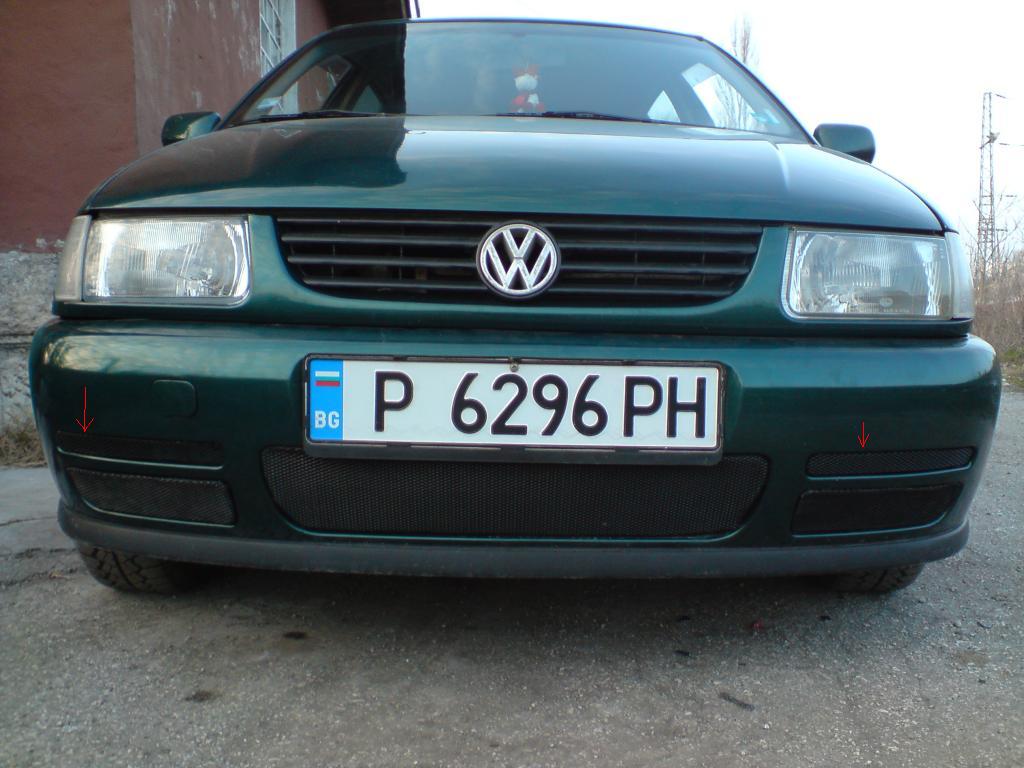

Ето обещаните пикс.
През деня не е особенно внушителна - особенно като не съм ги захранил за момента :)
(=> но през нощта или като се стъмни дори леко... <=) :lol:
Чакам критики, коментари и предложения :)

Добре се е получило, почти като оригинално е :) а освен това е и полезно, поне според мен.

Супер е станало...ако кажеш и какви лампички си сложил...и колко пари ти е излязло всичко това, ще е супер.

Пари: Около 10лв :) айде 15 макс.
Лампички: Нямам идея - харесах ги и ги взех.
Номера: Понеже всички си крият номерата, реших и аз да не изоставам :wink: .
Плагиатстване: Нямам нищо против.Аз самия изплагиатствах идеята от скъпите модели на бмв и ауди (и др предполагам)

хм...много е яко :) Вече и аз се зарибих да си сложа такова, но мисля да ги сложа "зад" решетките които си направих. Денем няма да се виждат толкова много, а нощем...ще е якоооо :) и според мен няма да заслепява толкова много другите водачи. Другото което ми хрумна, ако са прекалено силни направи махам габаритите във фаровете и ще карам на тях вместо пуснати къси светлини.

колега ами сети ли се 4е от влагата мойе да горят диодите.

enime написа:колега ами сети ли се 4е от влагата мойе да горят диодите.
:idea3
Това ме вкара в шах :> Да се надявам, че няма да е и мат. Наистина...ако е така...сериозна работа. КАто се понагреят малкои ако се мине през локва или каквото и да е...камачки ала бала... :012:

Няма как да им повлияе влага , диодите са заляти с някаква смола (то се вижда). Само се надявам да не си ги изчислил да светят на макс при 14.5 волта ,че много малко ще изкарат.Според мен не се занимавай с ключа за фаровете. Лесно се сваля ,но там вървят слаби токове които ще са достатъчни за диодите ,ама скоро пак ще ти потрябва плюсче (все си трябва). Грабвай една жича (е мериш я с мултицета коя де) дето е около ключа и задължително през предпазител си накичваш бъдещите проекти.
