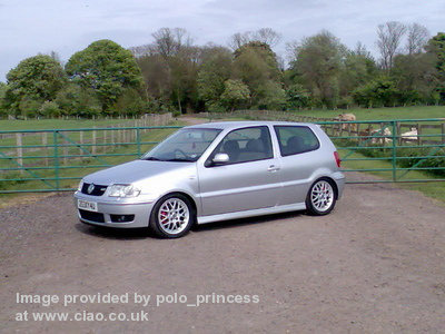

Polo - то е от този модел като на снимката
