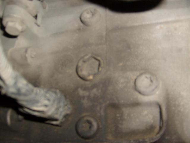

Трансмисионно масло от каде се източва и от каде се пълни маслото, че не ми е ясно...

От този шестограм, който е в центъра на снимката ... се пълни и се проверява нивото, а за източване има отдолу пак един със същите размери!
Успех!
