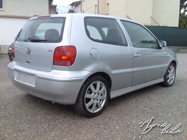

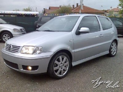

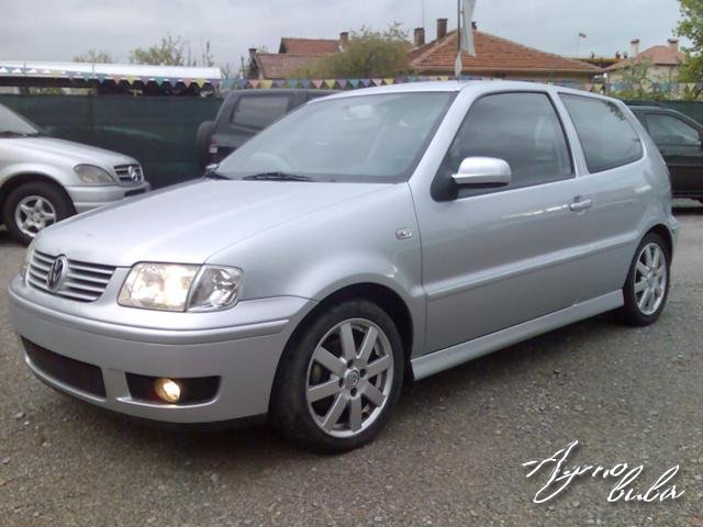

Здравейте колеги, искам да попитам знаете ли дали има поло-та
от 3-ките с фейслифта с двигател 1.4 16V 101hp ?
Гледам, че има обяви с такива, но разни сайтове твърдят
обратното. До сега съм виждал само 1.4 16V 75hp.

Не е вярно!
Има ... разликата е че на тези който са 75к.с. отзад пише Polo 1,4 , а на тези които са 100к.с. пише 16V .. този двигател го има дори на Lupo
И престанете да вярвате чак толкова много на този руски сайт ами гледайте малко и други .. има толкова грешки и нйеточности в него, че .......
отговор .. ИМА ТАКОВА ПОЛО 6N2
това за кодовете на двигателите с тази мощност и годините през които са произвеждани!
AFH - 1995-2000
AFK - 1999-2002
AUB - 1999-2002
AQQ - 2001-2002
