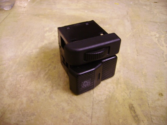

колеги за 8 месеца си заминаха две копчета :banghead: и третото е на път вече да се развали първо едвам го включих а след това едвам го изключих се едно нещо се запоява вътре а на пипане не е загряло,майсторът ми вика че по ел.системата всичко било наред ама... и аз незнам вече какво да правя.ако някой се е сблъсквал с подобен проблем да помага :(
колата е поло 2f 1992г.
благодаря предварително.

да не би да си със много силни крушки и да ти стапят ключа

Просто тези ключета са кофти, на баща ми на полото постоянно прави мизерии и едвам се пуска.

крушките са H4 55w/12v мисля че са нормалните за този модел :roll:

да нормални са значи колегата е прав че си е дефект

и аз мисля че това им е слабото място, ма 3 ключа да изгорят за такъв кратък период е много

забравих да кажа че последния ключ е от пасат уж бил по качествен и с малко препряване стана,но...

Имам оригинален ключ за поло 2ф.
Единствената му забележка е, че не му свети диода ако не се бъркам. Карах го на колата почти година с ксенон и диода е умишлено прекъснат. Бачкаше си идеално и не ми е правил никога проблеми.
Ако ти върши работа ти го подарявам. Само намери начин как да си го получиш защото се намира в София :)

И аз вече 2-ро смених, ми проблема е големия ток през него (щон няма заводски релета) и това че са некачествени.
Аз последно сложих Meyle и за ся държи екстра

може да го направиш с оперативна верига с реле лесно се преправя но става
