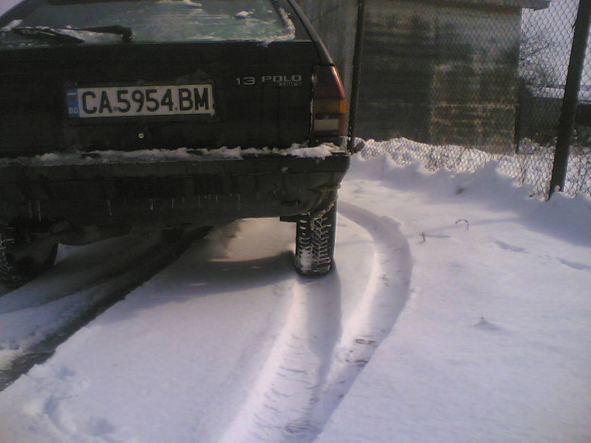

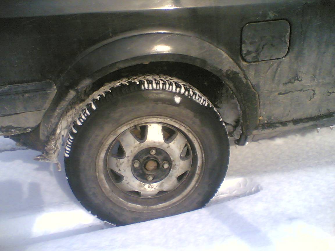

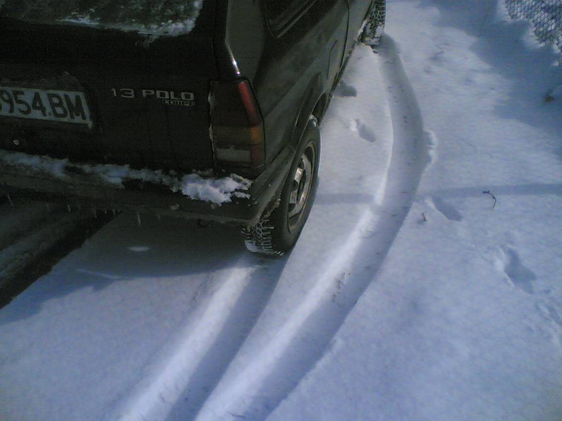

Колеги снощи,както си карах из уличките на един завои взех че дръпнах ръчната (на 1ва с не повече от15-20км/ч) и бам в бордюра още преди да сляза чух как гумата започна да спада,за момент се зарадвах викам си е минах само с спукана гума.
Слизам и какво да видя :shock джантата отчупено парче около 3сантиметра и това го преживях,обаче проблемите не ми свършиха до тук.Когато застанах зад колата и изненада :bishop гумата завила леко надясно и се наклонила вертикало,крив мост или шенкел или уше не мога да видя предии малко я качвах на канала обаче имам нужда от ваща помощ понеже имам още едно поло на части да търся майстор да изправя това или по добре да сменявам целия мост,а дали има вариант и да е мръднало купето на лявата гума и няма нищо.

Слагай другия мост.Или моста или оста е потдала,ама без да се отвори... :roll:

Слагай другия, че освен оста може и друго да е кривнало по него
