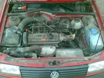

Мнениеот tdm » Сря 28 окт 2009 10:39
Здравейте, съжалявам, че малко се забавих с отговора.
Ето снимка.
Малко е мръсничко. :oops:

Re: Polo 1.3 - пълна инжекция
Мнениеот Vizor » Сря 28 окт 2009 11:24
Да... виждаме я.. готина е
Мнениеот doc_j » Сря 28 окт 2009 11:47
Аз залагам на 3F :)
Иначе - да, колата ти колега е многоточков инжекцион (или казано по народно му - пълна инжекция).
Мнениеот Volkov » Сря 28 окт 2009 12:47
Мммм вал, ммм колектор! :shock mhihi
Определно е пълна колега!
