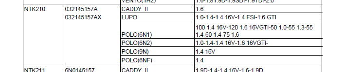

Някой има ли някаква информация за хидравличната помпа за поло 96 1.4 16v AFH.
Трябва ми информация за моделите поло, които имат същата. Това, което намерих е каталог за хидравлични помпи:
Според него моделите 032145157A и 032145157AX са за поло 6N1 1.4 16v, но коя точно е моята не знам и каква е разликата между двете(това X накрая най- вериятно означава някакъв extension)?
Трябва ми хидравлична помпа и колегата gogata66, има от поло на части с 1.6 двигател AEE, който в каталога е "75 1.6". Чудя се дали помпата е същата.
Евентуално ще я погледна и на място, но ако някой даде предварителна информация ще е добре.

Мисля че става от Поло с какъв и да е мотор - аз съм качвал от Г3 помпа на Поло 96г.
