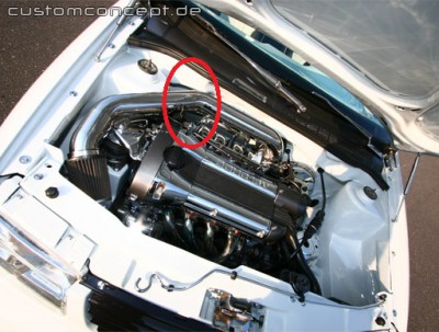

Моля ви някой ако може да ме упъти къде се намира тоя маркуч който подава бензин от резервоара към двигателя . Проблема ми е такъв че като карам и примерно спра някъде без да е гасен двигателя в купето започва да мирише неистово на бензин, явно някъде тече. Според запознати е или спукан този маркуч или се е отхлабила някоя клема. Въпроса ми е ако може да ми унагледите с малко снимков материал къде да го търся тва жувотно и да си го сменя, че нямам време за майстори (а и доколкото разбирам било елементарно,стига да знаеш как изглежда :wink: :roll: ). Колата е VW Polo 1.4 16V година 99 . Благодаря ви много

Където е ограденото идват два пластмасови маркуча, от резервоара! Захванати са на скоба на бомбето! Единият е син, другият е черен и горе долу малко над скобата на бомбето, се заменят от гумени маркучета! Най-вероятно някое от тях е напукано! Не е голяма философия, ама като чета как си написал поста си, по-добре иди на майстор! Новия маркуч, трябва да е бензино,масло и температуроустойчив, трябва да си вземеш и нови скобички (или както ти ги наричаш клеми, което е крайно неправилно)! А ако беше отворил капака, щеше веднага да разбереш от къде мирише на бензин и да видиш! Оправяй го, докато не си се запалил от глупост!
