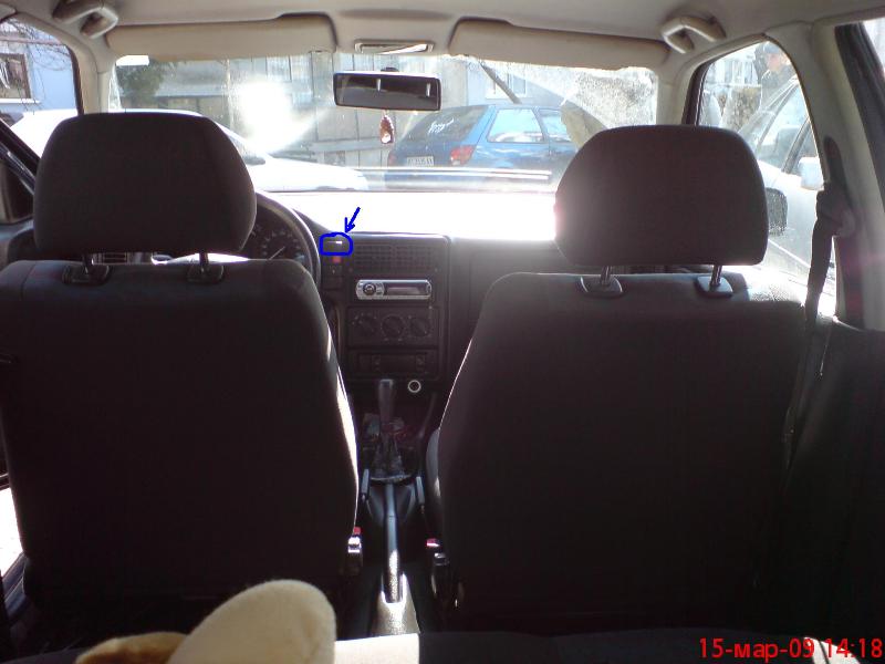

Копчето за нагревателите на задното стъкло потъна в таблото. Дали се е откачило нещо или просто се е счупила някоя пластмаса? Да го лепя ли с някакво обикновенно лепило като тея секундните например?

Това копче за да потъне, трябва да се счупи основата, на която стои.
Свали пластмасата между волана и арматурното табло (развиват се 2 винтчета, които са от горната страна). По този начин ще имаш достъп да бръкнеш зад копчетата, откачи кабелите и извади копчето (то трябва да излезе навън с дърпане) и огледай причината за потъването. Ако ситуацията позволява лепене - лепи смело, но не копчето към таблото, а евентуалните счупвания по таблото.

Ако си с новото табло...имаш и 2 видийки около волана (голям зор е да се отвият)

колега,
имах подобен проблем на твоя!!!
само,че на мен ми потъна копчето на аварийните + 2-те декоративни копчета!!!ей,казвам ти голям зор видях
!проблемът е,че основите на,които лежат бутоните са много тънки,те са колкото клечка за зъби и са мн крехки!!!
ако са се запазили ги залепи и ги остави да постоят повече с лепилото,че пак падат ако бързаш много,а ползвах локтайт
!ако не са се запазили ....потърси си в някоя морга,ама аз ударих на камък в Пловдив,или ми искат много или ми пробутват некви безмислени комплекти!!!
усепех
поздрави
!ако не са се запазили ....потърси си в някоя морга,ама аз ударих на камък в Пловдив,или ми искат много или ми пробутват некви безмислени комплекти!!!усепех

колега защо не преместиш копчето на мястото на някое от декоративните.
просто ми хрумне нямам идея дали ще стане

Благодаря колеги! Ще пробвам през деня, а и идеята за размяната на копчетата ми се струва доста интересна...
