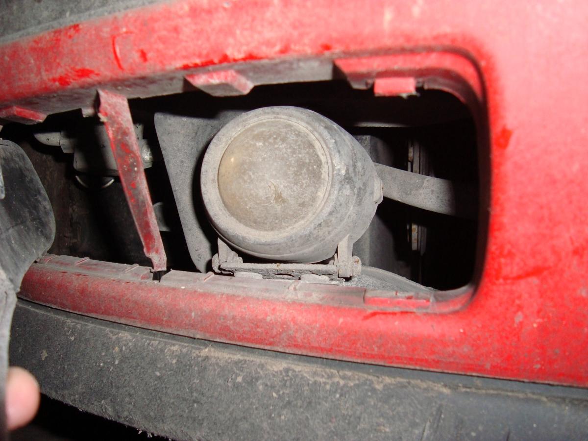

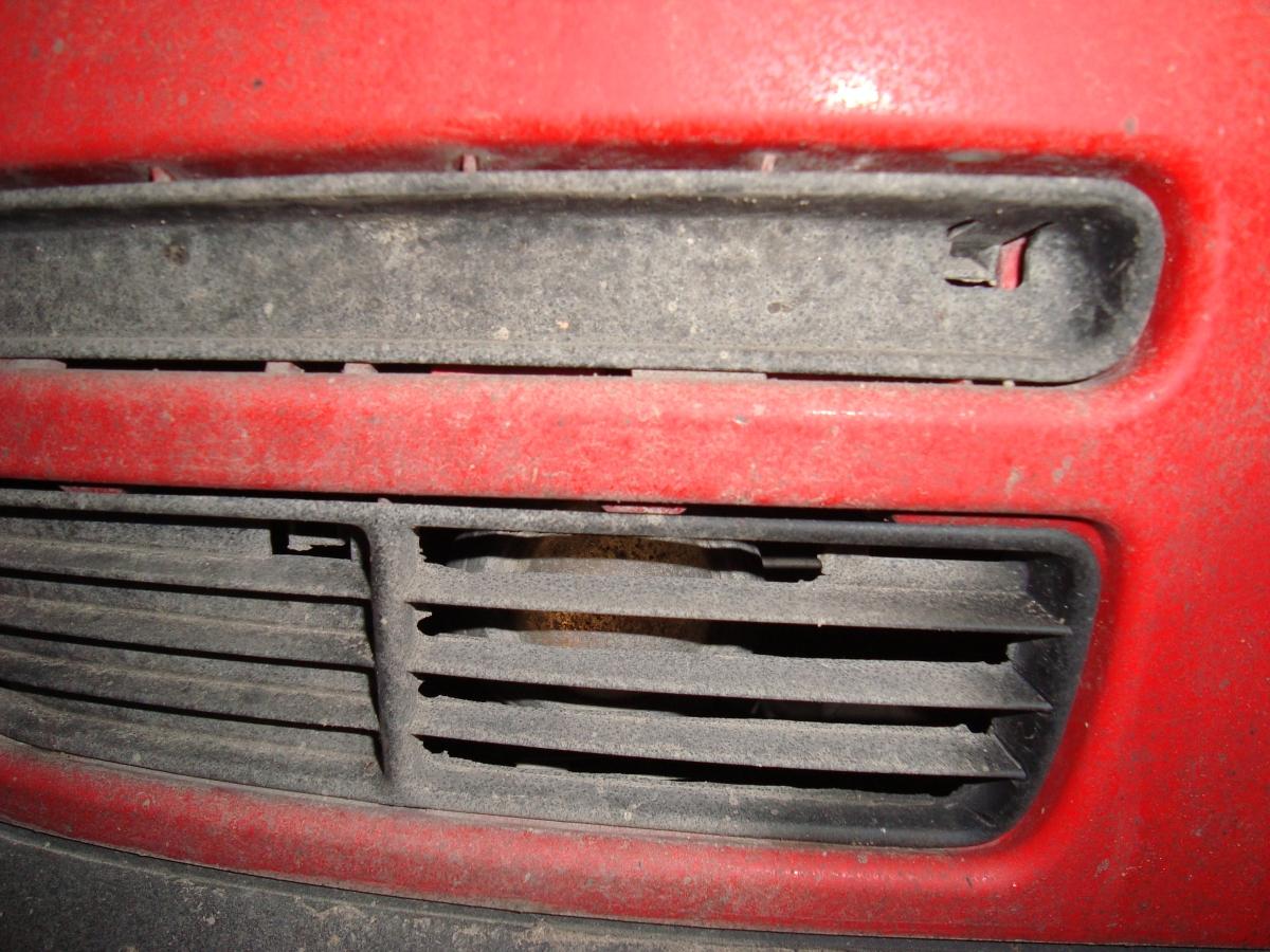

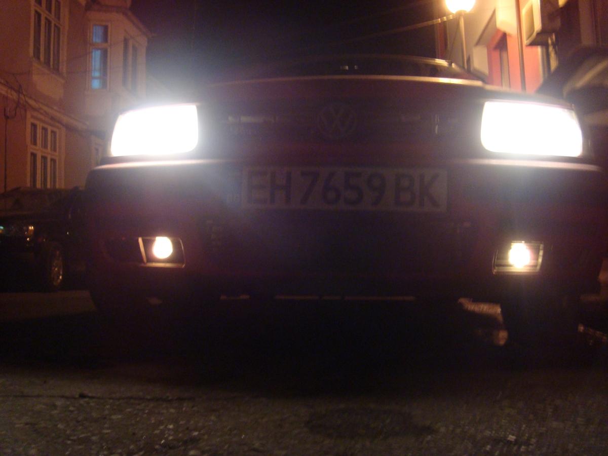

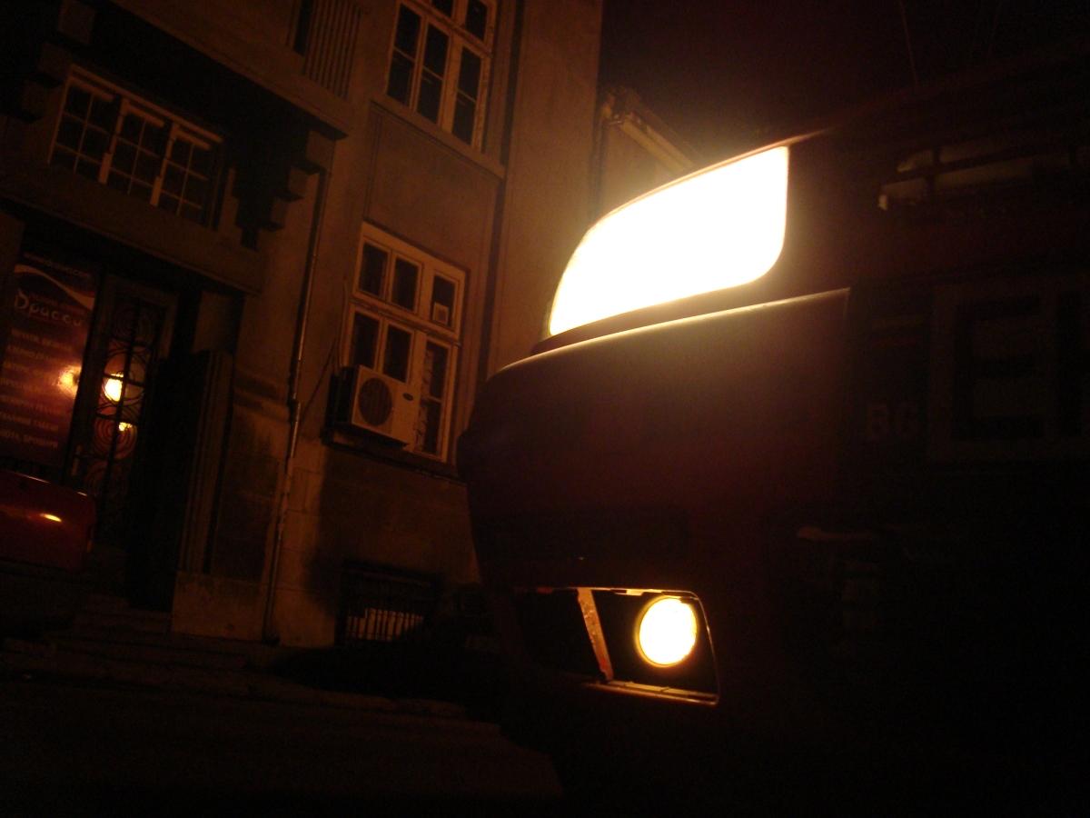

Ето за това иде реч :)

:079: брех да му се невиди такова чудо за сефте виждам.. че те са си направо с лупи Благородно ти завиждам колега, ако бях на твое място щях да ги изкарам по-напред и да ги напасна (ако е въможно де) с пластмасата. Иначе тая история е има на 6n2 и там стои ужасно добре :)

Според мене едвали оригинално да им е там мястото :dontknow:
Просто решетките които стоят пред тях им намаляват ефективността поне с 50%
Колега , пробвай ако искаш да резнеш капачетата които са пред халогените , и самите халогени да ги внедриш в капачетата . Играчка си е , но според мене така ще стане най-добре :да:
