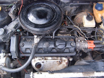

Твойта някакъв хибрид ще да е :) щот GK е със мех повд по принцип. Я дай една снимка на мотора
И все пак ако главата ти е от 3F с нейния си вал - тя е най доброто

Мнениеот vankatajawa » Пет 12 фев 2010 13:05
Снимките на двигатела

Присаждана е явно. Може да е от HZ мотор (мойта е същата), GK е с другата по-принцип - с наклонения капак
А защо мислиш, че е 75кс тоя мотор?
Сми тоя мотор може целия да е присаждан

Мнениеот vankatajawa » Пет 12 фев 2010 14:24
lrlmodo написа:Присаждана е явно. Може да е от HZ мотор (мойта е същата), GK е с другата по-принцип - с наклонения капак
Щото предишното ми поло беше 55к.с. и разликата е голяма пък и е с електронно запалване има оригинално оборотомер и е с 5ск.

Мнениеот lrlmodo » Пет 12 фев 2010 17:43
Значи щом си с мех гор помпа, вала ти със сиг не е от ГТ, може оттам да идва проблема от който се оплакваш :wink:
