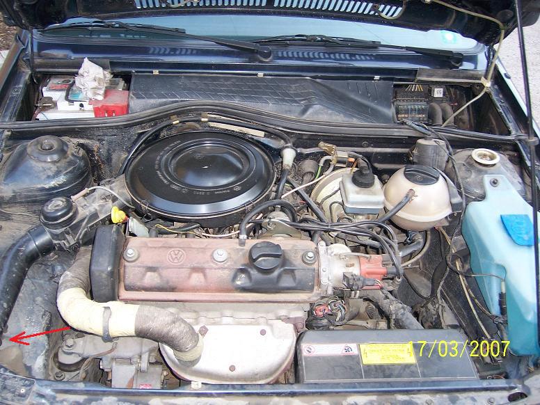

Здравейте.
Имам въпрос за една част какво представлява и какво е нейното предназначение.
Частта прилича на чаша с капачка и се намира зад предния десен фар, 2 маркуча излизат от нея които отиват някаде зад въздушният филтър.
Прикачил съм снимка но частта не се вижда защото в момента не мога да снимам колата ( в бокса е :)) и съм взел въпростната снимка от форума но съм посочил горе за кое място говоря
Според мен може да е някакъв странен филтър..
Благодаря ви предварително.

Хоп, снимка на моя кош mhihi
Там стои така наречения канистър - улавя горивните пари.
Общо взето нищо смислено - доста колеги си го махнаха.
Аз нямам такъв, защото моя мотор е с карбуратор - имам само тапа там.

общо взето хитро го е измислил немеца...в жегите има бенз. изпарения от резервоара/особенно при запушени отдушниции и т.н/...въгленовия филтър втечнява бенз. пари и моноинж. ги изпапва :mrgreen: през клапанчето,за което някой беше писал че вибрирал/50 HZ :Mr Green Fun /...на практика ЕКУ-то го включва авт. над 2000 об. :beer

На мене ми е интересно какви са тия пари от резервоара при положение, че си има един доволно дебел маркуч, който излиза от резервоара и отива при капачката за зареждане. :roll:
