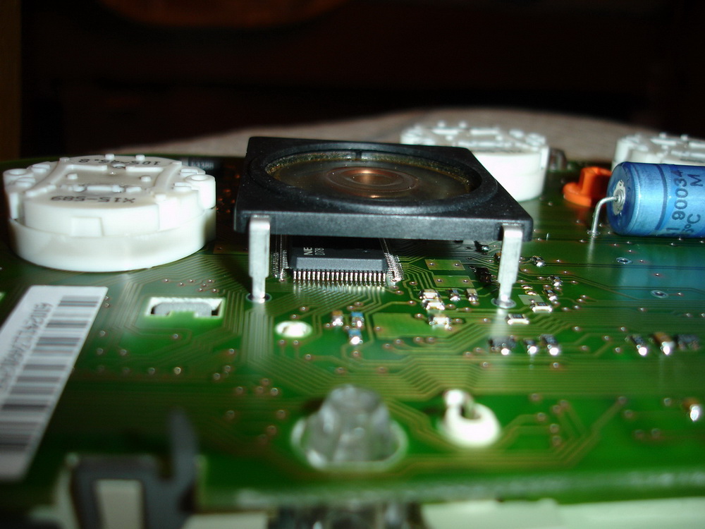

Здравейте, от 2 седмици не ми работи зумера за забравените фарове и днеска решик, че ще търся проблема. Свалих километража и започнах да снимам :)
Първо да попитам това ли е въпросният зумер.

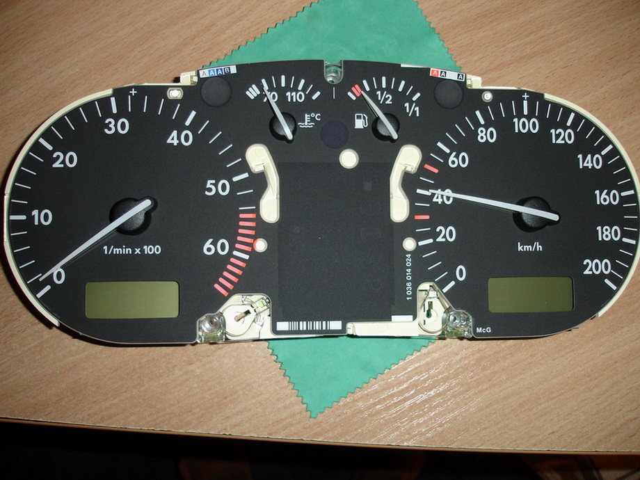

Следващият ми въпрос е как да сваля стрелките от предната част, така че да имам достъп до платката. Демек това
И накрая да питам някой успял ли е да си "съживи" такъв зумер?? Как се ремонтира, какво се прави, всякаква информация ще е полезна :)

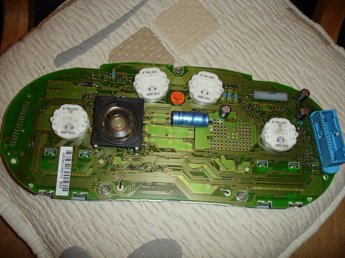

Ето и изглед на цялата платка

И така вече съм с работещ зумер.След теста с ВАГ-КОМа реших да отворя таблото и след като замерих говорителчето се оказа ,че не е читаво.Намираше ми се от стар лаптоп и монтирах него с едно допълнително съпротивление 10 ома понеже не знаех колко е съпротивлението на старото говорителче и запищя :bowdown .Има и снимки ,но сега не мога да ги кача.
