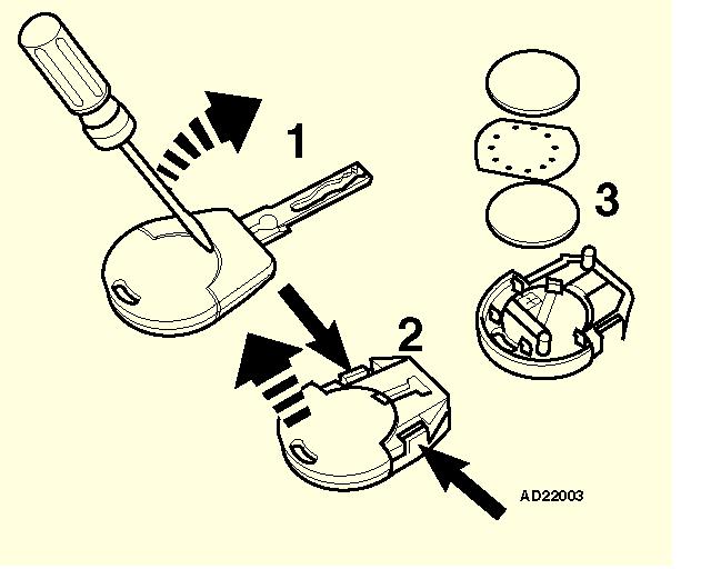

Здравейте колеги, имам следния проблем с ключа:
1 Не винаги успява да заключи/отключи колата - по често успява да заключи, но отключването е проблем - колата е с вградена аларма и като се отключи ръчно и отвори почва едно бибипкане и натискане по бутона за отключчване докато спре... трагедия. Светодиода на ключа си свети при натискане, но колата не реагира всеки път адекватно.
2. Пробвах със замяна на батерията - според мен гнездото е за една батерия, но AUTODATA показва, че е за две - как е всъщност? Когато купих колата, в ключа нямаше батерия.

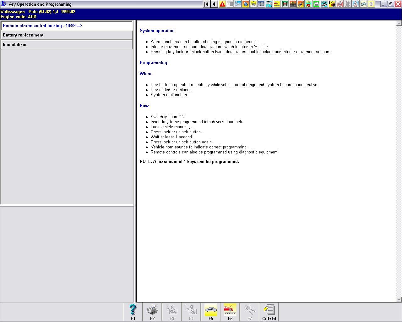

3. Исках да "обуча" ключа - в AUTODATA пише първо да се включи запалването, после да се заключи шофьорската врата - как да стане това едновременнно?

По 3: Трябва да имаш два ключа за да можеш да обучиш! Оригиналния с чипа да е в патрона за запалване, за да знае колата че това и е истинския ключ, а този който ще обучаваш трябва да е във патрона на вратата!
Относно броя на батериите ... според ЕТКА пише че е 1 с капацитет 3V! За пасат В4(като твоя)пише че батерията е 1,5V а принципно тези дистанционни работят на 3V, т.е. Аутодата е права - 2 батерии последователно но за Пасат, не за Поло!Но и за там понеже с тези размери има батерии на 3V, aз бих сложил една такава!
Съвет ... свали платката и самите бутончета отдолу ги намажи с графит от молив, най вероятно не правят хубав контакт и затова е цялата дандания!
