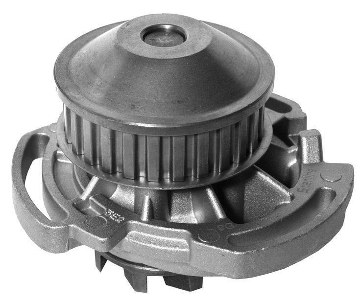

колеги мъча се да си купя водна помпа но ми искат старата,но не мога да я занеса защтото колата не е при мен.та въпроса ми е от двигател 1.3 моно инж. Ще стане ли на 1.3 пълна инж. Или с колко зъби е мойта.полото е 1.3 75 к.с.

Значи помпите са 2 вида, няма значение какъв е мотора.
С 26 или 30 зъба.
Твойта трябва да е с 30 зъба
30 зъба
26 зъба

мерси колега с 30 е мойта много благодарности за помоща :beer

колега аз съм се объркал мойта е с 26 с едрите зъбци.с 30 няма да стане нали

rever написа:колега аз съм се объркал мойта е с 26 с едрите зъбци.с 30 няма да стане нали
Не, върни я и си вземи твойта :!:
