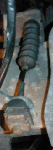

Мнениеот Polo_Cupe » Пет 03 сеп 2010 17:13
ето го жилото за което говорех :) кажете сега дали може да се регулира :)

Мнениеот freestyler911 » Пет 03 сеп 2010 18:12
Снимал си точно ненужното. Снимай и нагоре...

Re: съединител
Мнениеот Koksan » Нед 05 сеп 2010 23:11
Саморегулиращо е като го гледам!

Мнениеот doc_j » Пон 06 сеп 2010 21:43
Koksan написа:Саморегулиращо е като го гледам!
:да:

Мнениеот freestyler911 » Пон 06 сеп 2010 21:48
може и да сте прави, но на мене ми се вижда че е снимал колегата между палеца и опората и там има сложен някакъв маншон.

Мнениеот btkmobail » Вто 07 сеп 2010 11:03
freestyler911 написа:може и да сте прави, но на мене ми се вижда че е снимал колегата между палеца и опората и там има сложен някакъв маншон.
Саморегулиращо e на 100%!!!

Мнениеот doc_j » Сря 08 сеп 2010 22:25
Маншона не те касае, него го има и на 2-та вида жила. Ясно се вижда, че пред тампона ги няма 2-те гайки за ръчно регулиране на жилото.

Мнениеот Polo_Cupe » Сря 08 сеп 2010 23:07
ето колеги направих нови снимки да видите :)
