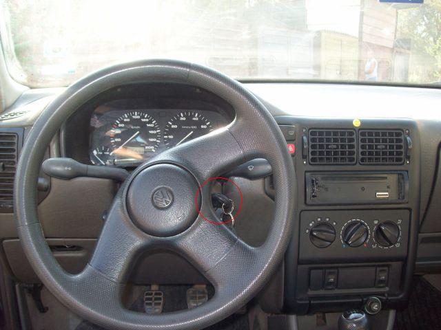

бош - така го знам и не само аз ... мястото в което вкарваш ключа :beat_butt2

По скоро патронника нещо е заял.

Явно самата ключалка се е прецакала, май без ключар няма да се оправиш. Пробвай с леко почукване по нея, може да и се наместят чарковете.

Трябва , да търся вариант , че и не се сваля току така , доколкото знам трябва скоба за изваждането на самия патронник

Трябва скоба за махане на втулката на кормилния прът,за да махнеш волана и да имаш достъп до патронника и клемата.
