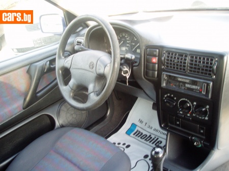

Колеги за кой капак говорите че се маха, този на колоната металния или цялото със джоба. Вратата ми изглежда така:

Мнениеот Gecatawe » Съб 15 яну 2011 2:02
digo_pl написа:как така НЕ. на поло 6н се маха само капака с една права отверка и се вижда колоната (ако искаш да я измериш) Иначе за да я свалиш се маха кората на вратата
Правилно :да: само да е по малка и тънка отверка за да несе изкриви ламарината.
