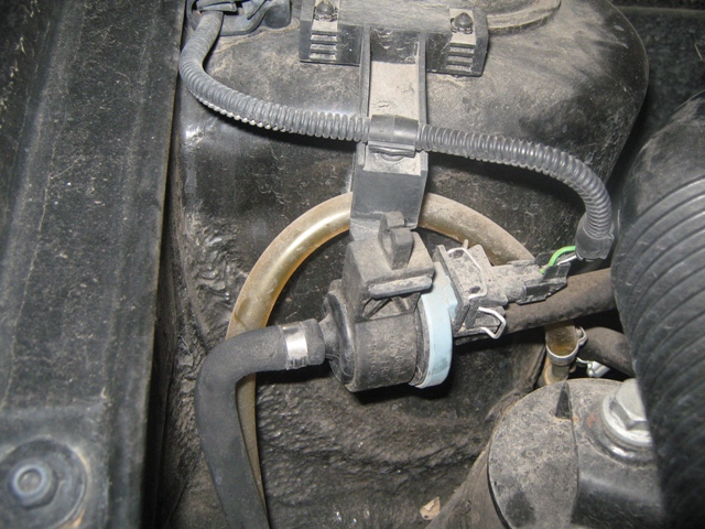

Здравейте колеги.Искам да попитам за какво служи тази машинка,защото чух някакво чукане като на часовник но по-силно изразено от нея. Леко я чукнах и се оправи.

някакво моторче за въздух или гориво , виж дали е за бензина или за въздуха .
това май играе роля когато мотора е студен.

Това е електромагнитен клапан към дехидраторния филтър за бензиновите пари. (активнь голонъьи филтър, каквото и да означава това).
Виж 36 страница от руското ръководство.

Тоя филтър , филтрира парите от резервоара и ги подава на дросела за изгаряне? Дали съм прав ?

Утре ще погледна кой маркуч влиза и кой излиза от филтъра.На снимката има един жълт и мисля,че той е единия но не съм сигурен.

Точно така е , но каква работа точно върши... Аз гадая ...

Колега на газ ли си, това е магнитен вентил, често забелезвани по няколко такива по колите със газ, спира бенза а друг такъв пуска газ и обратното, ако нямаш газ значи това ти на бензиновият маркуч, но той не е нещо фатално ако не затваря просто не спира притока на бензи, който няма къдде да избяга ако всичко ти е наред!

Електро-Магнитен клапан, който управлява кога да се подават към мотора парите от резервоара, които минават през споменатия вече филтър! Трябва да цъка като часовник ... иначе не-работи! Подобрява работата на мотора на празен ход и също така разхода!
