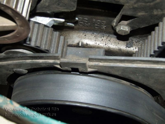

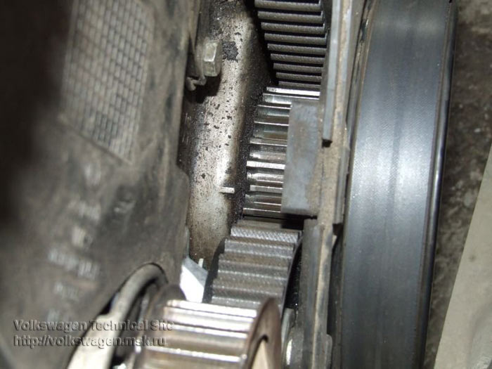

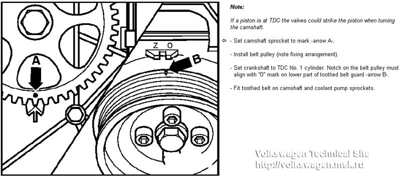

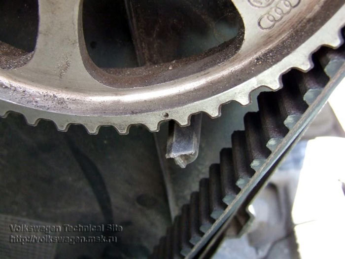

Има ли вариант като е сваляна шайбата на пистовия ремък да е зацепена неправилно? Също така съм правил главата,та като е сваляно делкото да не е зацепено ппавилно?То, ако тоя датчик е отрязан, няма ли да ''чука''аванса както се казва?
П.П- На газ и бензин няма гърмене в смукателния колектор.При газта, на моторна спирачка пука от ауспуха, но това е нормално, щото газовата не сприра притока на газ.
Влезнах в гаража и получих отговор на моите въпроси за шайбата и делкото,всичко там е както трябва.
Всичко е като на ''братушката''от руския форум- шайбата е на 0,разпределителния и колянов валове са на белег!Делкото също е зацепено правилно,при това полужение този детонационен датчик колко да влияе на аванса. Карам колата така 50000км и мотора работи екстра за своите ''211000''ако може да се вярва на километража.
