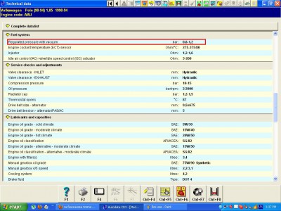

моно ли е ? твоето поло

Ако е моно е 1.2бара външната електрическа.
С такава от карбуратор не може да я смениш, защото ти требе друга цилиндрова глава и вал - там е маханична и се движи от разпределителния вал.
А освен това тя работи на ниско налягане 0.2-0.4бара
Значи ако ти е горнала външната - нова търси с тия барове и я пригоди, защото точната за модела е маса пари :!:
