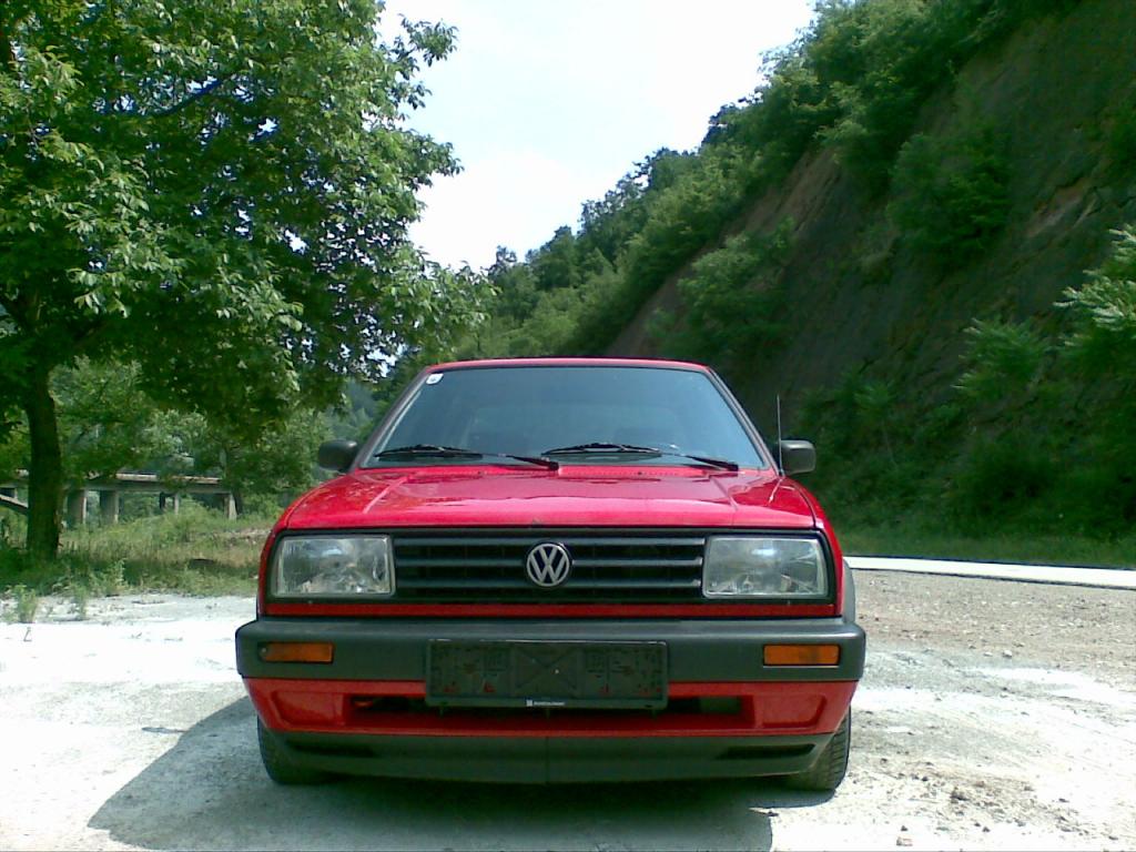

2-я въпрос ми е някой може ли да ми каже този модел на решетката с 3 ребра от кои vw е и по възможност да ми кажете колко е дълга :“ Замислил сам нещо като на 2 снимка само че с оригиналните фарове

От голф рали е mhihi , както и фарове, сиреч дота скъпо...
За 16в ти трябва всичко цялата инстлация(комп, че даже и ключа за палене) от 16ката клемореди с една дума свееееее, освен ако не ползваш алтернативна електроника! :)
Мотора лесно влиза, скоростие си остават твойте си... но проблема са кабеляците! :wink:
А сега видях, че си пуснал снимка на 16ка с дросели, стъпваш на едно има нема 1100лв. само за поставаняето и настройката! :wink:

доколкото разбрах ми трябва-двигател,цялата ел.инсталация,компютъра,може би и таблото,както ти каза ключа за палене,бензиновата помпа,а относно решетката много игра ще падне на рали то е по къса от на полото може да измисля нещо пак с 3 само че да са от jetta {за двигатела и всичко останало май ще е най добре цяло блъснато поло :) }

Не "ралито" си е само от голф 2 "rallye"!
Предницата на джетата, няма нищо общо нито фаровете нито решетката!
