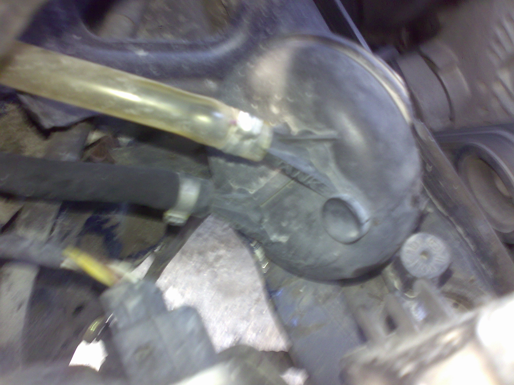

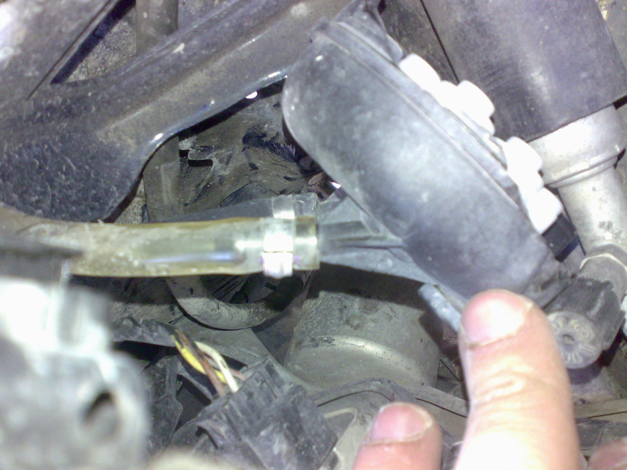

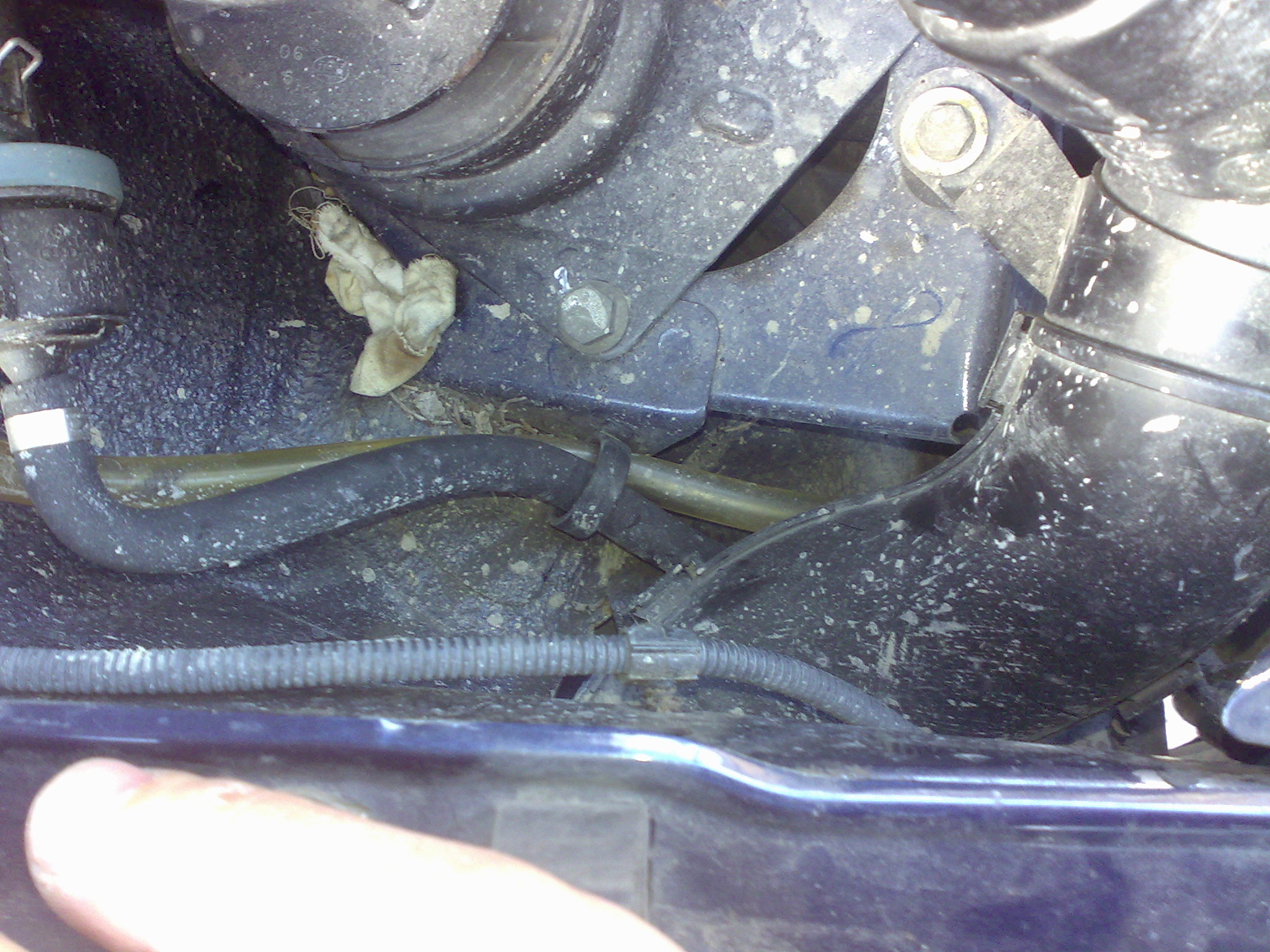

Колеги по долу ще дам линкове, на едната снимка с пръстче посочвам то филтър ли е? (без него може ли за сега карам така) беше се счупил и майсторите казаха и без него става не върши никаква работа, но щом е бил там значи върши някаква работа... ето и линкчетата
http://alfa.kachi-snimka.info/images/bwy1299592078p.jpg
http://alfa.kachi-snimka.info/images/bfi1299592204l.jpg
Тези 2 маркуча (черния и жълтия) отиват към филтъра.
http://alfa.kachi-snimka.info/images/klz1299592255u.jpg

Може да, доста колеги го махат

Един друг майстор пък каза поне двата маркуча трябва да се свържат един към друг... какво да правя? :roll:

Това не е ли малкия горивен филтър?

Това е система за отвеждане на бензиновите пари.Отиди и си вземи един "филтър" от морга или магазин ако не е много скъп.Единия маркуч идва от резервоара ако го затапиш има вероятност да стане налягане(може и вакуум) в резервоара а ако си виси ще изветря бензина.Другия маркуч отва в клапана за бенз. пари и от там влиза в/около дросела-него трябва да го затапиш за да не смуче нефилтриран въздух.Сам си прави извода как е по правилно.

van4ooo написа:Това е система за отвеждане на бензиновите пари.Отиди и си вземи един "филтър" от морга или магазин ако не е много скъп.Единия маркуч идва от резервоара ако го затапиш има вероятност да стане налягане(може и вакуум) в резервоара а ако си виси ще изветря бензина.Другия маркуч отва в клапана за бенз. пари и от там влиза в/около дросела-него трябва да го затапиш за да не смуче нефилтриран въздух.Сам си прави извода как е по правилно.
Мерсни много за изчерпателния отговор :)
Поне временно трябва да запуша единия маркуч, кой маркуч идва от резервоара? (жълтия ли?)
