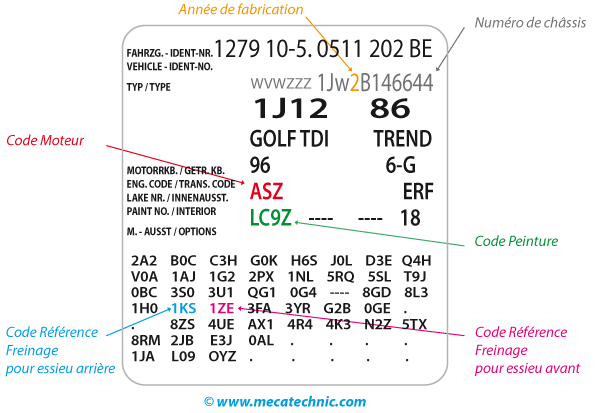

Мнениеот bodil4o » Пон 14 яну 2013 17:42
shumi написа:085.301107 М
Това не ти е кода на ск. кутия. Кода го пише на бележката залепена в багажника до резервната гума.
На снимката където пише ERF, това е кода за ск. кутия. Провери си го.

Мнениеот shumi » Пон 14 яну 2013 18:20
ето това е лошото,че тази табелка я няма там и немога да разбера каква е но тази ,която е качена съм сигорен,че е сменена преди да я купя аз.За това искам да я махна,че е къса а това пише на нея,иначе нема дерт кутията е без никакви проблеми но е много къса.
