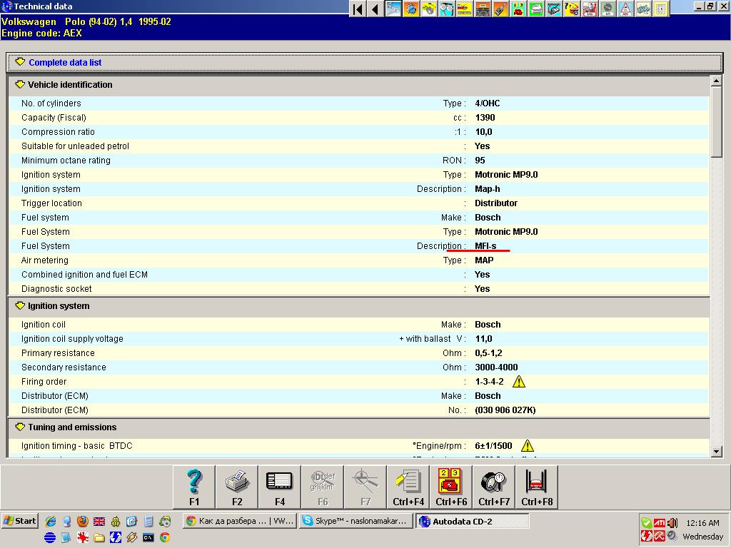

Мнениеот stefan4o » Вто 07 юни 2011 23:18
Снимка eusa
В превод: Multipoint Fuel Injection - Многоточков инжекцион (познат още като "пълен" :Mr Green Fun )
