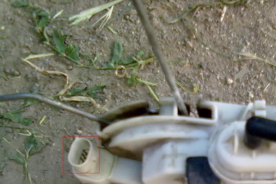

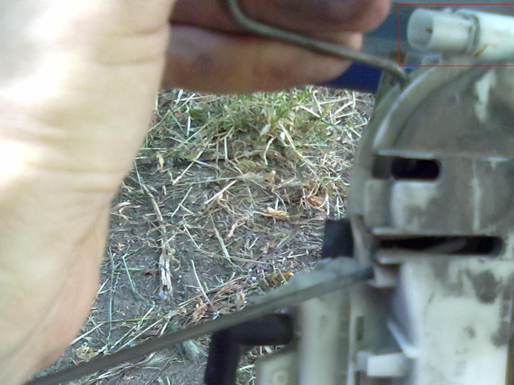

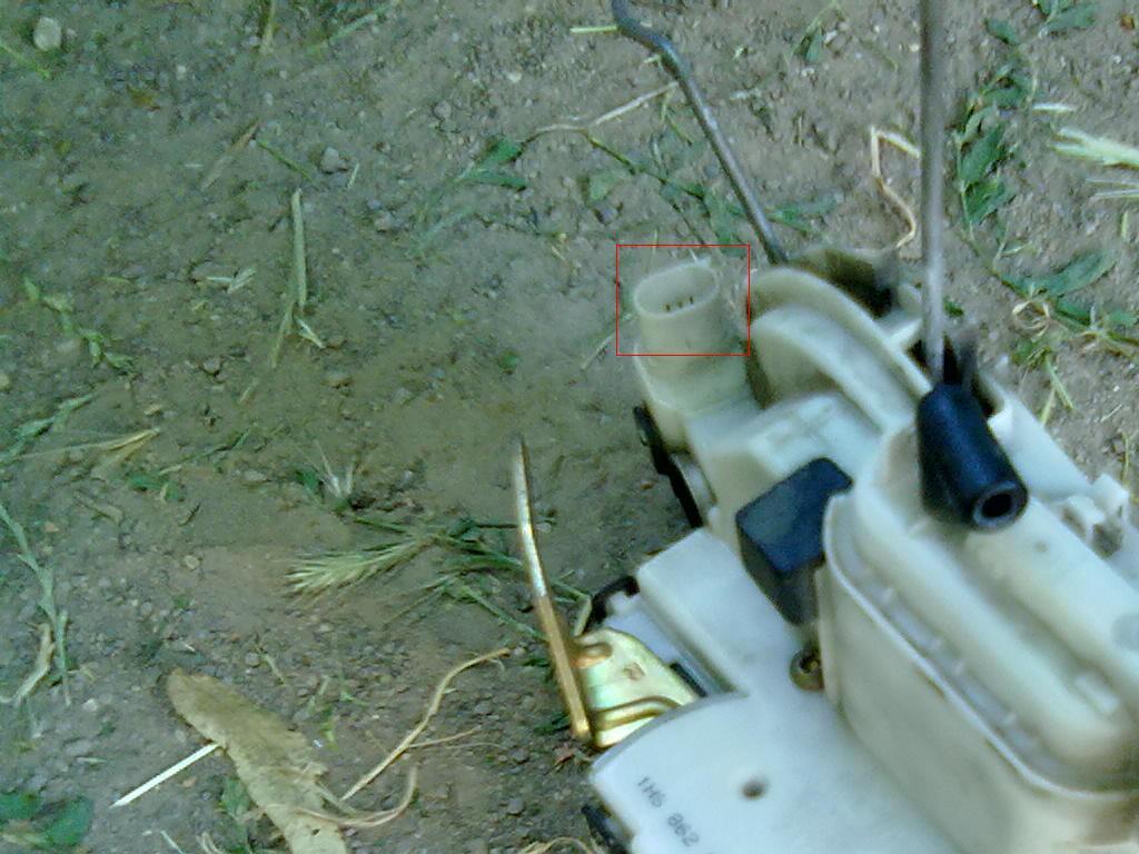

Здравейте колеги, оня ден пак разглобявах заради пустото централно и забелязах една букса в бравата, та ми стана интересно за какво е, с три крачета е, досущ като тази за бутоните във вратите за светване на плафоните!
Колата е Ибиза `94, предполагам бравите на Поло, а може би и на Голф са същите!

Мисля,че някои коли със зимен пакет, имат подгряване на ключалките!

тая букса е за централното заключване и оригиналната аларма на колата в нея трябва да влизат 3 кабела зелен,сив и червен с бяла лента ако се не лъжа

williams_vn написа:тая букса е за централното заключване и оригиналната аларма на колата в нея трябва да влизат 3 кабела зелен,сив и червен с бяла лента ако се не лъжа
Нещо докато смалявах снимките се орязаха отстрани, но централното си има друга букса, правоъгълна с 4 крачета, от които три са окабелени, ако не се лъжа! Предполагам искаш да кажеш, че фабричната аларма има друга букса за централното ли?
Да не би да е за комфорт модул?

Тази букса се управлява от ключалката и командва централното-ел.стъклата и люка/ако има.

Да уточня, кабелите на централното (оригинално вакумно) за закачени на другата букса, правоъгълната, а на тази няма нищо!

Според мен ти е сменяна тази "машинка"/модул -монтиран е от кола с комфорт модул а твоята е без(щом не се вижда букса и орязани жици).

van4ooo написа:Според мен ти е сменяна тази "машинка"/модул -монтиран е от кола с комфорт модул а твоята е без(щом не се вижда букса и орязани жици).
Toчно.
Буксичка е за комфорт модула.Като задържиш ключа в едната посока или в другата вдига или сваля стъклата :да:

Че аз на моето Поло имам такава буксичка с 3 кабелчета но нямам комфорт модул :roll:

Пробвал ли си като завъртиш ключа и го задържиш в едната или другата посока дали сваля или дига джамовете?
При мен като бях с ориг. дръжки си бачкаше.
Може нещо да не работи при теб :roll:

Пробвал съм колега но нище не сваля нито вдига и установих по това че Полото няма комфорт модул , а си има ел. стъкла макар и само на предните врати. :roll:

:dontknow: Знам ли.Може да е сменяна управляващатата машинка с такава без комфорт и за това да не може да се управляват :roll:
