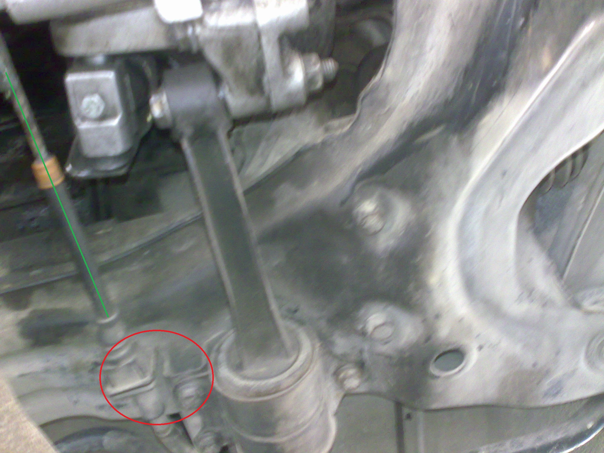

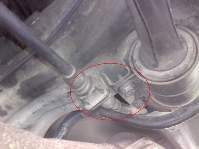

Мнениеот VWWV » Пон 13 юни 2011 9:33
За тази ламаринка ли става дума (в червения кръг) зелената черта показва (жилото или лоста не съм сигурен)
http://store.picbg.net/pubpic/82/EE/771 ... 6082ee.jpg
http://store.picbg.net/pubpic/D7/F4/752 ... 52d7f4.jpg
http://store.picbg.net/pubpic/CE/CE/c0a ... dacece.jpg :roll:
djshomi
Мнения: 1201
Регистриран на: Нед 02 юли 2006 11:33
Местоположение: СО
Re: Съвместимост на преден мост (магаре)?
Мнениеот djshomi » Пон 13 юни 2011 10:11
Да правилно си се ориентирал
