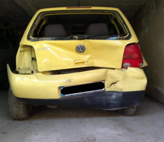

Здравейте, искам да Ви попитам, колко ще излезе ремонта на тази кола грубо казано ?

грубо казано под 800 лева едва ли ще минеш!

Надявам се на нещо от порядъка на 1000, но още не знам и къде да я правя.

Преди да правиш каквото и да е по колата викни някой тенекиджия да й хвърли едно око. Може и някакво посукване на купето да има и да не си заслужава ремонтите.

от снимката ми се вижда направо тотал ,дано да бъркам ,но с това изместване на зания мост със сигурност кривината е стигнала до предните седалки.Предполагам първо е трясната отзад и от удара е изхвърлена и се е стигнало до поръженията по ходовата част,дано няма пострадали.

И според мен, не става за правене! В смисъл - всяка кола може да се направи, но за да си сигурен като се качваш в нея, аз не бих я ремонтирал! Ще минеш през някоя неравност, или пропадане на пътя и тя ще вземе да се сгъне отново!

Направи снимка отстрани и на фугите около вратите и тавана и е с разбере

Подкрепям, а и задния мост е изместен , вероятно за смяна. Имаш врата за багажник, заден мост (около него тампони и маркучи за спирачки и т.н. , отделно изпъване багажник, задна броня калници (за правене) престилка, боя на всичкото , само боята е както следва:
1.броня - 100
2. два калника - 200
3. врата багажник - 100
Сложи тенекеджия , дозер почти задължително, заден мост, стопове....
Почти си на ръба да търсиш друго купенце или да я продаваш на части.

Има вариянт колата да се снади,ако намери евтино купе,но само при положение,че геометрията от задните врати напред не е изместена.Поне докато бях при братовчед ми дето е тенекеджия(подготвях до боядисване) ако предните фуги бягат от прозореца,няма смисъл да се прави

Аз лично това бих го разпродал на части колкото може, другото на вторични и ще си взема нещо друго или пак Лупо. Не се занимавай с глупости + това ремонтът ще надхвърли 1200лв. 100%, по-горе колегата е изредил малка част от парите за заден мост, за 3-та врата.Ще се стигне до боядисване и гаранция ще решите да го наръсите цялото и там 200лв боя 400-500лв за бояджията...Няма смисъл, да е по-голяма и по-скъпа кола да ама тази...

Благодаря за отговорите. Наистина най-добрия вариант ще е да я продам на часвти защото има и посукване едната врата не се отваря и ремонта става сложен.

И моето становище е на части.тази кола никога няма да е същата,като гледам колко е изместен задния мост и най-вече колко е изместено купето,спрямо моста (гледайте при лявата гума
Това купенце е късичко и твърде вероятно ще е криво цялото,което води след себе си скъп ремонт с не особено ясен изход.

И аз съм за на части.Между другото мисля, че минах покрай теб след катастрофата на Ботевградско и пътя към циганската.
