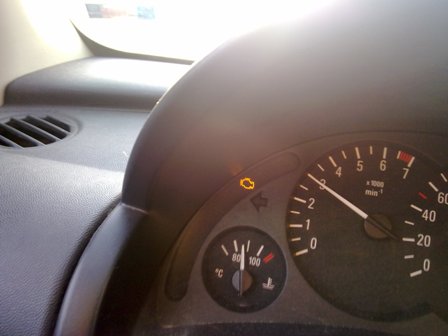

Здравейте - имам следния проблем и аз при загрял автомобил на свободна скорост оборотите са по ниски от нормално и придръпва потрепва двигателя но не гасне...Свети жълта лампа на таблото - случи се след 30 мин каране с 10 мин престои и при повторно запалване се получи проблема.- Може ли на собствен ход да се отиде до сервиз и от къде може да е проблема..При подаване на газ се нормализират нещата, но после пак е същото..
Ети и как изглежда лампата- не е от моя автомобил но поне ще видите за коя говоря.Моя е Поло 1.2 2007. бензин.

може да отидеш до сервиз на собствен ход, но не натоварвай двигателя във високи обороти. А най-вероятно те ще закачат колата на компютъра и ще ти кажат какво е дало грешка. Така не може да се каже само по светналата лампа. Но няма да е нещо сериозно според мен. Или дросел за почистване или ламбда сонда грешка. Колата ти е доста нова, за да има някакъв сериозен дефект.
