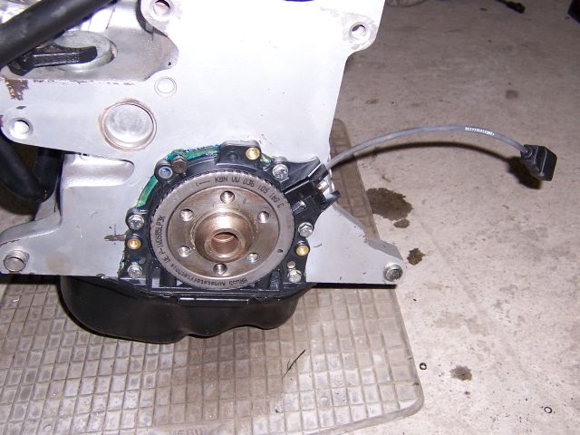

Че е имало-ясно.Така я взех,по думите на собственика със сменен съединител.
Ако снимката която намерих е вярна ,може би е възможно "майстора" да е преместил
всичко с 1 "болт" назад.Като гледам "джаджата" от която датчика чете отговаря на маховика.
Ако това е вярната снимка,ще свалям и местя...Ако някой е виждал разглобен АКК да каже.

Според мен на тая снимка няма какво да се обърка! Оборотите се четат от коляновия вал и няма значение маховика как е сложен! Това тука е стандартно К уплътнение на коляновия вал, има го на повечето нови мотори на VW! Прегледал ли си маркучите да няма сцепен и да взима въздух от някъде? ааптацията на дросела правилно ли я правите? във VagCom се следи при запалена кола, дали на 3ти канал (мисля че той беше) се променят градусите на отваряне на дроселовата клапа! То ще ти гарантира само работата и! Иначе .. може да си я адаптирал от VAGCOM, ама ако не я е харесал компа - не работи с нея на празен ход и играят оборотите!

Семеринг не е ЗЪБНО колело както си написал! И пак казвам, това не е семеринг, а е К уплътнител!

Дросела се адаптира ОК,сменения също.
Ако не чете от семеринга(явно не е тая снимка) ,какво гледа датчика на вала?

Мнениеот i.e.i » Пон 25 юли 2011 18:42
На VW 1.4 е на блока,под стартера.
