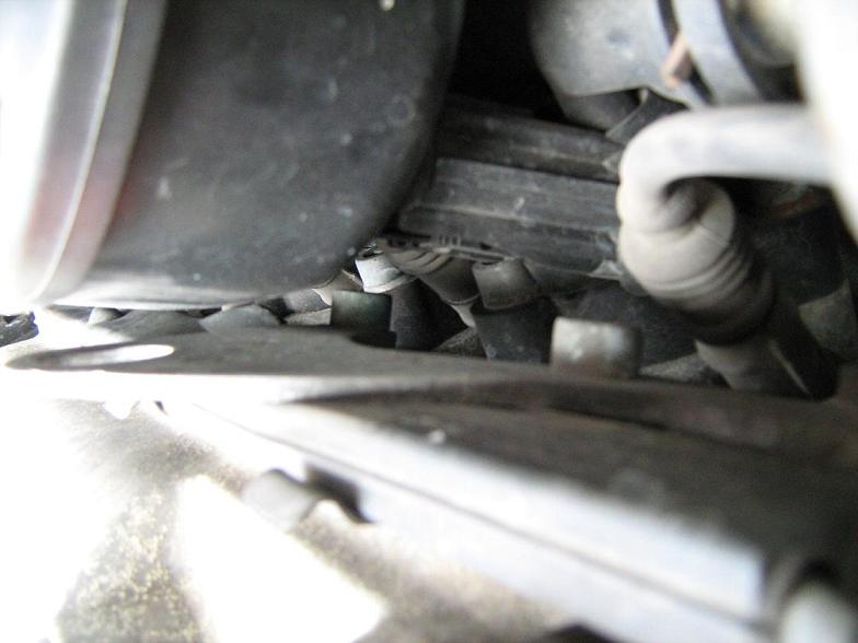

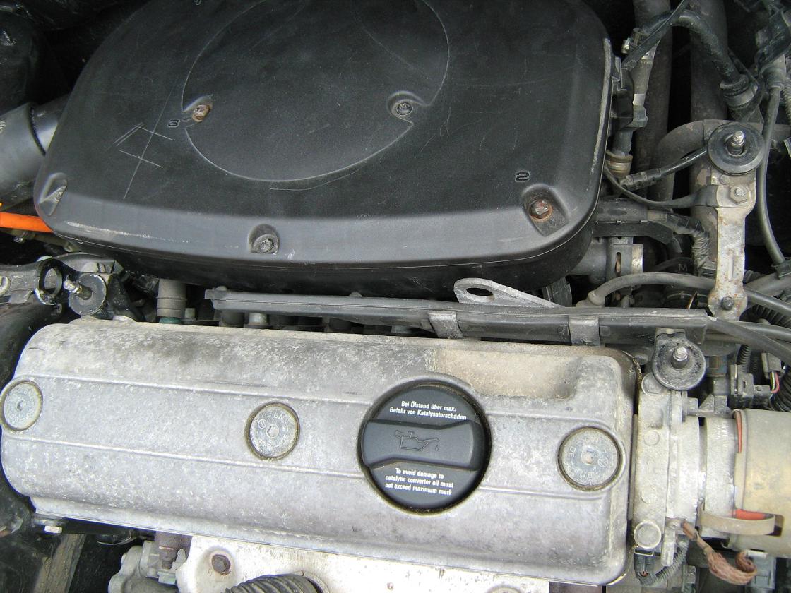

Ето снимки на 1.6 АЕЕ

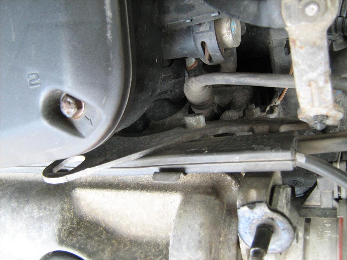

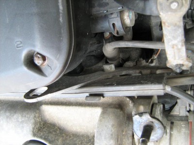

Re: 1.6 AEE
Мнениеот unaffected » Вто 22 юни 2010 11:43

Мерси много на колегата,само составя да си ги намеря за да мога да закрепя кората
