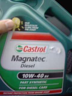

Здравейте,
Преди два дни ходих до сервиз ИВКО на ъгъла на бул. "Акад. Иван Естатиев Гевшов" и бул. Възкресение и бул. "Константин Величков"
За общо 400 лева сменихме две предни биалетки, тампони на стабилизиращата щанга, два задни амортисьора и МАСЛОТО.
Днес обърнах внимание, че са ми сипали Castrol Magnatec DIESEL 10W40 на БЕНЗИНОВОТО ми Поло 1,4 16V 2000.
Спецификации: ACEA B4 API CF
Одобрения: MB 229.1; VW 505 00/501 01; Fiat 9.55535.D2
Според вас ще имам ли проблем да карам с това масло или да се върна до сервиза и да се разправям с тях, не стига това ами са ми сипали повече от 3,5 литра масло.

Аз преди като имах Пасат го карах само с дизелова Приста и нямах ядове :да:

Карай смело :wink:
Аз преди карах с такова за турбо дизели

Не се учудвай, благодари се че не е хидравлично, пък и тая туба кой знай откъде са ти я извадили, те тез хора могат тотално да ти разбият представите за "сервиз".

Просто казано - дизеловите масла са като бензиновите, но чистят по-добре сажди - карай смело, и другия път внимавай, и ги гледай какво правят и сипват.

StrEagle написа:Просто казано - дизеловите масла са като бензиновите, но чистят по-добре сажди - карай смело, и другия път внимавай, и ги гледай какво правят и сипват.
Принципно това е точно така,но не знам защо на това масло спецификацията му е само за дизел.Иначе аз карам с Havoline 10W-40 Diesel,но спецификациите му са SL/CF,което ще рече че е еднакво подходящо както за бензинови,така и за дизелови автомобили.Предполагам това масло е за бензин + добавени присадки за увеличено почистване на сажди и т.н..

nikolaitabakow написа:Момчета,карам с 20w40 масло и нямам проблеми(явно имам голям проблем,щом карам с такова де),пък ти се тръшкаш за 10в :D
Зависи кво караш и имаш ли книжкая за експлоатация. :D
На колегата има и срецификация от ФВ 501.01 - значи може и за бенз мотор. :D

Зависи си от маслото,някои дизелови масла са за нискооборотни дизели,които са до макс. 3000 оборота,където е средата на оборотите на бензиновия и като го подкараш на 3500-4000 оборота по магистралата,става на чорба и буталата идват да видят кой се има за тарикат :D За това е важно да се гледа спецификацията,това,че е за дизелов мотор,не е толкова важно,както и също така може маслото им да е наливно и да са го сипали в такава туба просто.В крайна сметка ако имат един варел 200Л масло Кастрол не знам си какво си за бензинов мотор,е нормално да извадят в някаква туба,за да сипят на двигателя и да ти оставят тубата да си доливаш,което не значи,че това от тубата е в колата ти.Ти би трябвало много добре да знаеш какво масло точно ти е сипано и за какво масло си платил едни пари в крайна сметка (някъде трябва да пише,че толкова и толкова лв са ти за масло марка,модел,вискозитет и т.н.).
