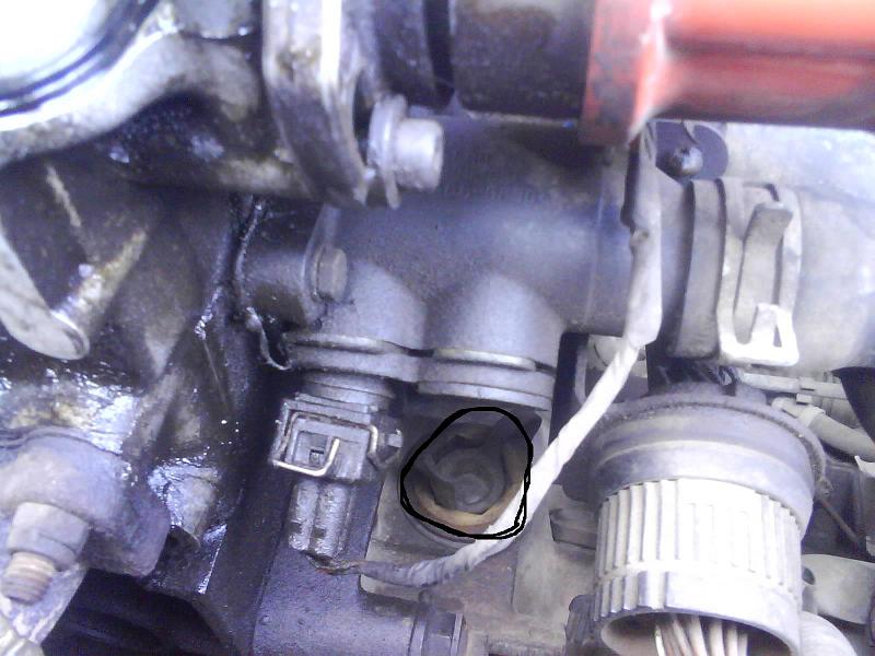

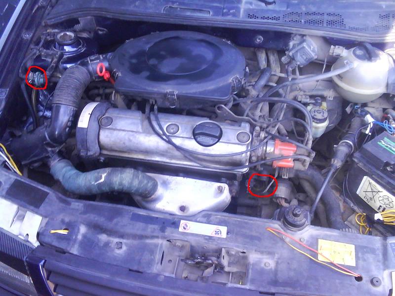

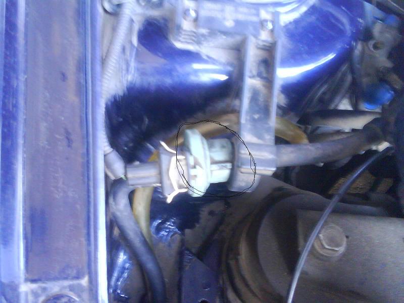

и ако някой може да ми каже откъде се проверява и долива масло за скорости ? от мястото оградено с червено ли ??? Поло 6н 95г АЕV 1043 s AGU

Това, което си го оградил с червено изобщо не наливай масло оттам. Тая тапа служи да се види белязката на маховика, когато се прави презацепване на ангренажа. Затова е оставена там тази тапа със съответния й отвор. Болтът за наливане на маслото при скорости като твоите (според мен са 085) е наврян на доста скапано място и е с вътрешен шестостен, но забравих кой номер точно ключ му пасваше.
За буксата не мога да помогна, понеже не ми става ясно от снимката къде точно отива другият й край.
