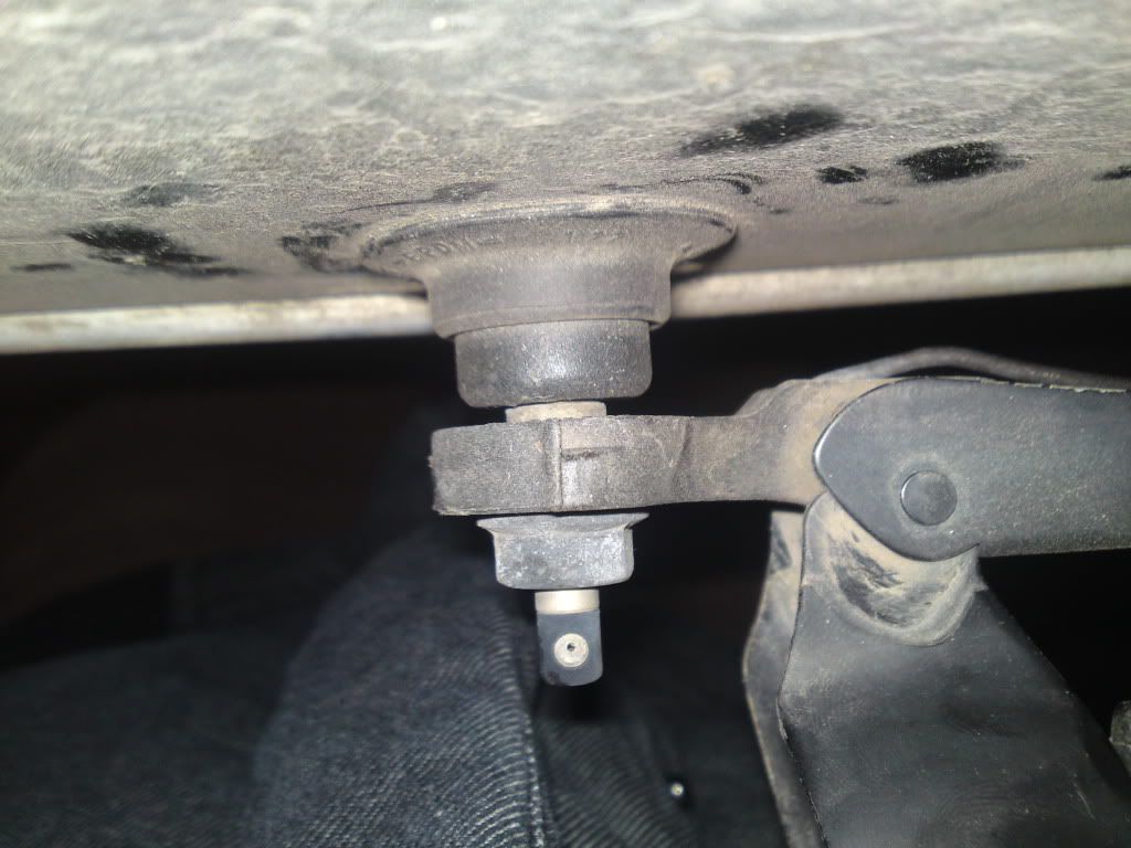

за пръв път ми се случва да слагам рамото на задна чистачка на Поло 2004г. Старата чистачка липсва заедно с рамото и на нейно място е останло това, което е на снимката. Притеснява ме тоя пръстен, който стои там и ми прилича все едно е от старото рамо, но не помръдва. Спред мен рамото би трябвало да влезе на негово място и след това да го натегна с гайката, но не съм сигурен на 100%. Някой може ли да каже дали тоя пръстен е нещо стандартно или трябва да го напъна по-здраво с клещите? Питам първо, профилкатично, че не ми се иска първо да троша :wink: На втората снимка е рамото на чистачка на Голф 4 1999г., за сравнение я слагам.

Опитай дали няма да се наниже върху пръстена.А също погледни дали новата няма такъв пръстен.Струва ми се,че това е монолитно заедно с останалата част и накатката служи да не превърта рамото.Но моето е по друг начин.Може още някой да се включи в дискусията.Поздрави.

Здр. колега. Така като гледам от снимката, може би ще трябва и една дистанционна шайба да сложиш под рамото. Така ще стегнеш рамото на чистачката само за оста.
Успех с монтажа.

това не е ли остатъка от старото рамо, на което се зацепват щлиците с шлиците на оста на моторчето ?
