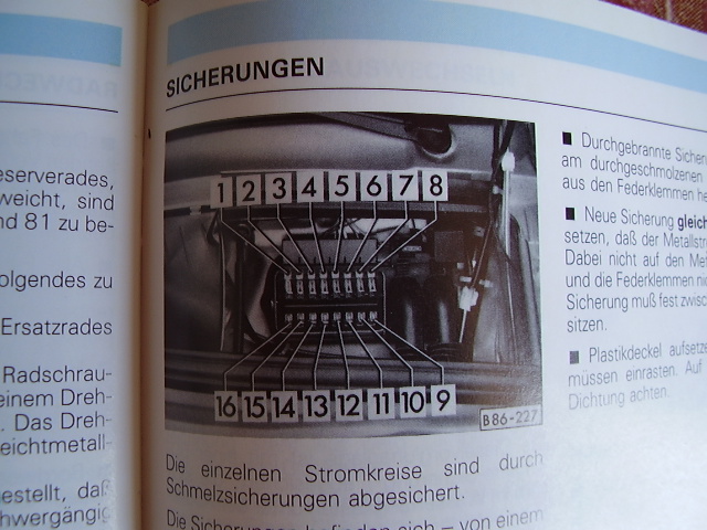

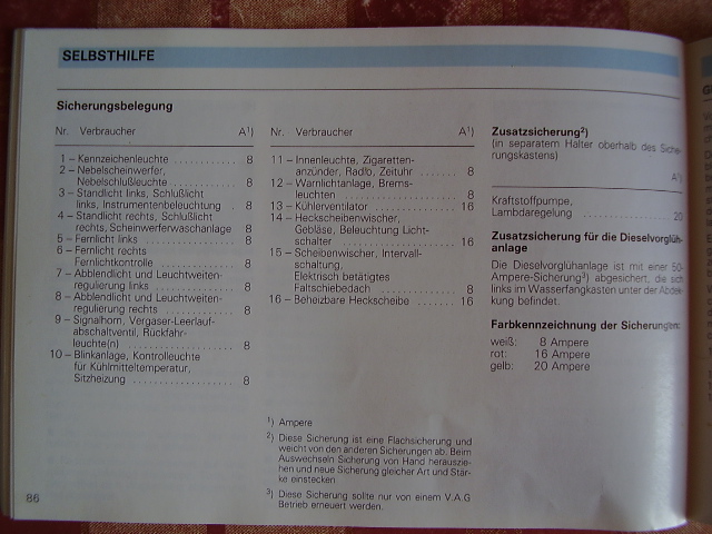

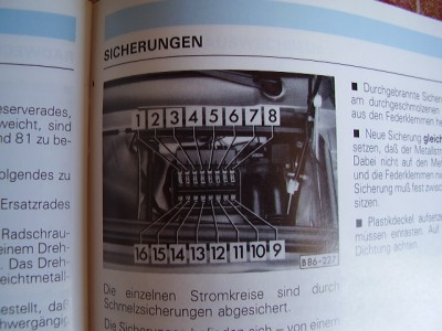

Благодаря ти много :beer ,правилно ме насочи към щипката,но сега имам и друг проблем....бушоните(не ги знам коѝ за какво е)ако случаѝно имаш схемичка нещо да пуснеш(ако може на български). :bowdown

Опитай това
slavi1912
Мнения: 8
Регистриран на: Сря 07 сеп 2011 20:35
Местоположение: plovdiv
Re: поло 2f проблем сваляне капак над волана
Мнениеот slavi1912 » Пет 06 яну 2012 18:36
vilden написа:Опитай това
Това е много добре,ами сега как да го преведя?

Чичо гугъл преводач :) :patriot
