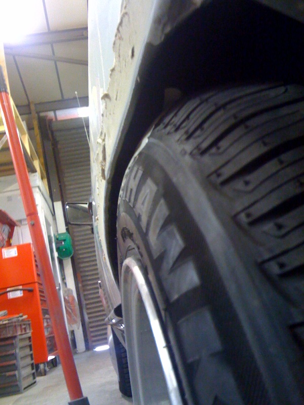

Отпред съм събирал 205/60/13 на 7J джанта с ет25, никъде не опираше дори при навит до край волан. Отзад обаче същия размер опира яко.
За да мога да карам нормално, със 175R13 отзад трябваше да разширя малко калника, иначе се суркаше малко страницата на гумата при натоварена кола. Слагаш един крик от вътре и разтваряш, естествено внимаваш да не се нацепи боята. :D
Всичко това е за стоково окачване, вече ако е по-ниско не знам.
205/60/13 7J et25
Ето и къде опира:
175/60/13 5.5J et38(май)
Ако се вгледаш, ще видиш как веждата и самия калник са малко избутани навън.
