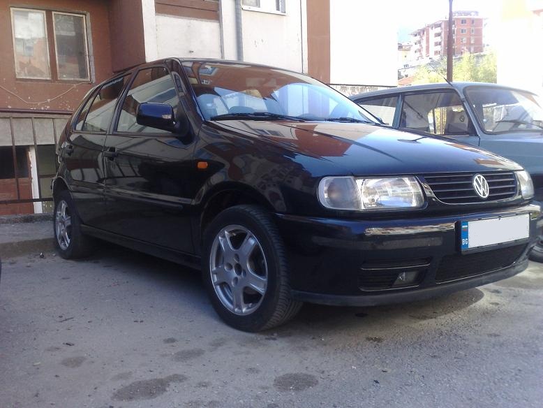

Ето и снимки с предни-175/65/14 и задни 185/60/14:

Вероятно 6N е Половера, и все пак - мотора не е особено голям, аз бих се спрял на 14-ка 185/55 като компромис между визия и динамика/поведение на колата, естествено се иска и повече внимание с по-ниската гума, но не ти препоръчвам "Cветофарните дръпки" де. (имайки предвид, че се излъга да споделиш на колко си :Mr Green Fun mhihi ) Ако оставаш на 13-ки колегите са ти казали варианти.
Ето ти пример 185/55/14.

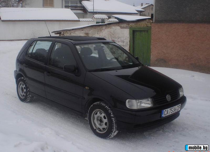

Мнениеот doje » Пон 27 фев 2012 17:35
Ето я моята каляска,не мога да разбера точно кой модел е.
В момента е със зимни гуми -
Задни: 175/65/13
Предни: 165/70/13
Все още не съм много опитен и за мен най-важно е сигурноста , искам гумите да държат колата здраво на пътя , другото важно е да не вдигнат разхода , красотата я оставям на последно място.
По тези критерии не знам какви гуми да сложа...
