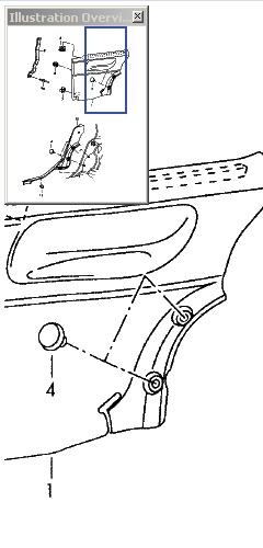

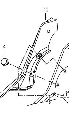

Eто нагледно какво трябва да се развие преди да се напъва.
Успех и всичко най-добро.
