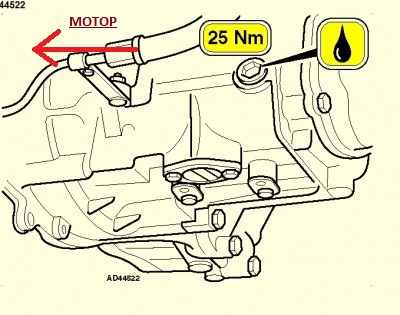

Колеги някой може ли да ми обясни къде се намира пробката за маслото в скоростите на Поло 1.4 тди, че искам да проверя има ли масло вътре.Благодаря ви

Варянт едо е от страни на диференцияла над тази за източване, другият варянт е от предната част над датчика за задна.

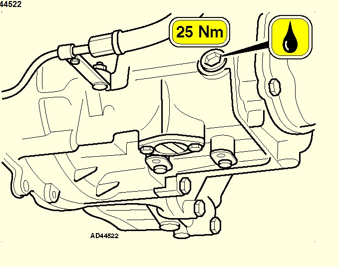

Виж това дали ще ти свърши работа.

:bowdown само ми каже на тая снимка от коя страна се пада мотора- от ляво или от дясно :oops:

Като застанеш пред колата от към теб.

Като застанеш пред колата и гледаш към нея:
