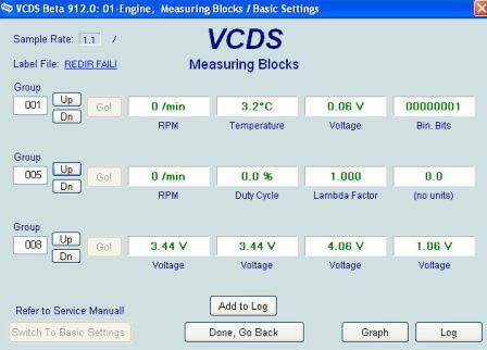

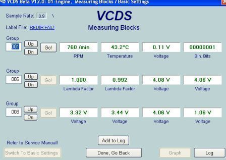

Здравейте колеги, Имам едно малко въпросче относно Vag Com. Колата е Сеат Ароса 999 кубика AER двигател. Закачам компа на колата и в група 008 ми излиза следното:
когато колата не е запалена само на контакт:
когато е току що запалена:
когато работи 5 минути на място:
Като се променят стойностите в първата колонка Voltage през цялото време. Та въпроса ми е какво за бога е това, какво показва тази група 008? По принцип седят (3.44V) (3.44V) (4.06V) (1.06V). Има ли нещо прецакано или просто трябва да спра да ръчкам по колата?

според мен е напрежение от TPS-a.нормално е на контакт да има едни стойности,после като запалиш да са други,като поработи,да са трети,защото дросела е различно отворен в тези 3 различни режима.За да си сигурен дали е това,дай и газ,докато ги гледаш,примерно на 3000 оборота и виж как ще се изменят

Когато давам газ се променя се само първото правоъгълниче voltage на група 008,
другите си остават същите въпреки че се рефрешват (примигват)
Та да разбирам че са си така данните и да си я карам количката така ли?
