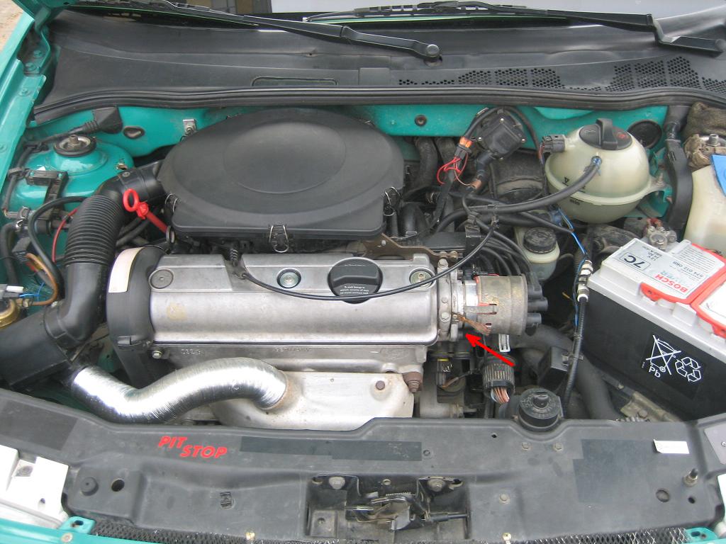

Polo 6n 1996г. АЕA 1.6 mi(Странно но на талона излезе 1995)
Значи проблема ми е следния.Преди година и половина си закупих VW POLO.Когато го купих бях наясно с липсващата въпросна част но наскоро открих още някой нередности.Реших че ще е по лесно да направя снимки и да ви ги кача да ги погледнете.Вие сте по образовани от мен затова се надявам да ми дадете един добър съвет или два ? :D
Ето и снимките:
http://imageshack.us/photo/my-images/4/19124585.jpg/
http://imageshack.us/photo/my-images/811/51701286.jpg/
http://imageshack.us/photo/my-images/171/87398399.jpg/

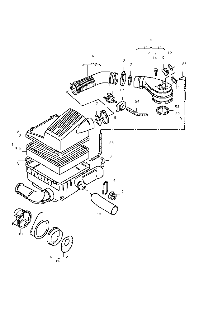

Е,липсват ти малко повече нещица от само две и нещата трябва да изглеждат ето така в този случай.Всичките тези неща седят отгоре на моното и представляват кутия за ф-ра,самия ф-р,капак отгоре за кутията и въздуховод с клапа за топъл-студен въздух :

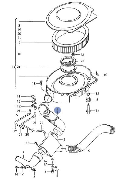

Нямам подходяща снимка но това може да ти помогне:
Сега като ти гледам снимките ми се струва, че ти е махната оригиналната горница на моното и е сложена от друг мотор.

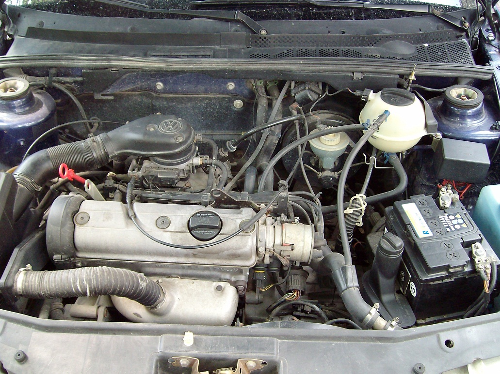

Това е снимка на колега от форума (Поло АЕА)

На колегат апуснла темата както е забелязал не са му сложили кутията за филтъра защото няма място за нея. Разстоянието между тампона и фара е прекалено малко. Във форума имаше преди време такова поло на части, би трябвало и в моргите да ги има.

За поло си търси като от последната снимка така е заводски , защото няма място като на голфа зад фара .Кутията став аот всички полота 6Н моно.Ако имаш аз газ не ти трябва клапата за топъл студен справки защо газовият раздел.
